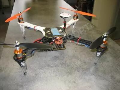

Message  Gidouille Mar 22 Déc 2015 - 19:16
bon, j ai trouvé le problème à la con, c est une inversion des deux chanels 4 et 5 sur mon récepteur, du coup j avais le yaw et inter inversés loooooool, le bleu... et donc voilà la bête avec mes modifs maison
çà y est enfin j ai mon quad - Page 3 Dsc_0210
çà y est enfin j ai mon quad - Page 3 Dsc_0211
Par contre mes esc gèrent mal mes moteurs ne sont pas assez synchrones, il a des mouvements du quad sont bizarres avec des soubresaut de temps a autres, donc maintenant je termine la co avec mon matos fpv, et je regarde la config pour vérifier le bon fonctionnement des moteurs ou esc, pour finir je vérifie mes canaux pour la nacelle 7 et 8 sur mon récepteur. Avec 600hz je me demande ce qui ne va pas avec mes esc ou moteurs, à ce prix j ai du mal configurer qq chose... Will see, si qq un a une idée
