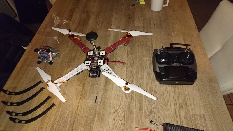

Je le sais c est pour cela que je n ai pas volé au dessus de 2 m et que je n ai rien tenté à plus de 2 mètres de moi, et dans un pré.
Mais qq photos
http://i68.servimg.com/u/f68/18/53/45/22/dsc_0011.jpg
Le seul truc qui me gène, c est ce gps au milieu, j aurai aimer utiliser mon quad sans les pieds pour le moment, et le gps m empêche de fixer ma lipo, j ai vu que sur le post du ardu, le gps est fixé sur la plaque du bas, et donc décalé par rapport à l axe du quad je pense faire cela ausi, je vais voir

Yes, ok! attention quand même, 2m c'est vraiment rien pour un ce type de quadri! et faut être encore plus prudent avec les modes assistés par GPS, car ça peut bugger! Et quand ça bug, mieux vaut très vite dés-enclencher le mode et reprendre la main! à mes premiers essais les modes GPS ne fonctionnait pas, du à une mauvaise calibration du compas si je me souviens bien, le quadri partait dans n'importe quelle direction!affraid  à ce propos pour tester que le GPS fonctionne bien commence par le tester avec le mode vol "LOITER", dans ce mode le quadri doit simplement maintenir sa position de vol à l'aide du GPS, il doit plus bouger! si tu vois qu'il dérive, tu reprend la main aussitôt en re-basculant en mode "STABILISE" Wink
edit: oui pas de soucis pour le fixer le mat sur la plaque du dessous, c'est ce que j'ai fait aussi d'ailleurs sur mon F330, le mat est fixé à la plaque du bas, ça me permet de fixer la lipo au dessus!...après tu verras par contre, au niveau du branchement lipo, en général les câbles passe pas loin des hélices du coup faut bien faire gaffe à ce que ça bouge pas et touche en vol!

C est vraiment top, quand je vois la façilité avec laquelle je l'ai pris en main, et comme j en ai chier pour faire voler, et régler mes hélicos 450 à pas variable, on est pas près de m y reprendre pour le moment, en tout cas, mais je pense que c est un entrainement, en plus j était en mode 1, le mode 2 est tellement plus intuitif pour moi!

Ok, bwink je préfère mettre en garde, on sait jamais!...mais tu as l'air d'avoir déjà pratiquer un peu, t'as eu des T-rex 450 apparemment déjà! Very Happy ....
c'est sûr que le multi, ça n'a rien à voir coté stabilité, c'est bien plus simple qu'un héli CP! mais on retrouve quelques similitudes quand même dans le pilotage!
