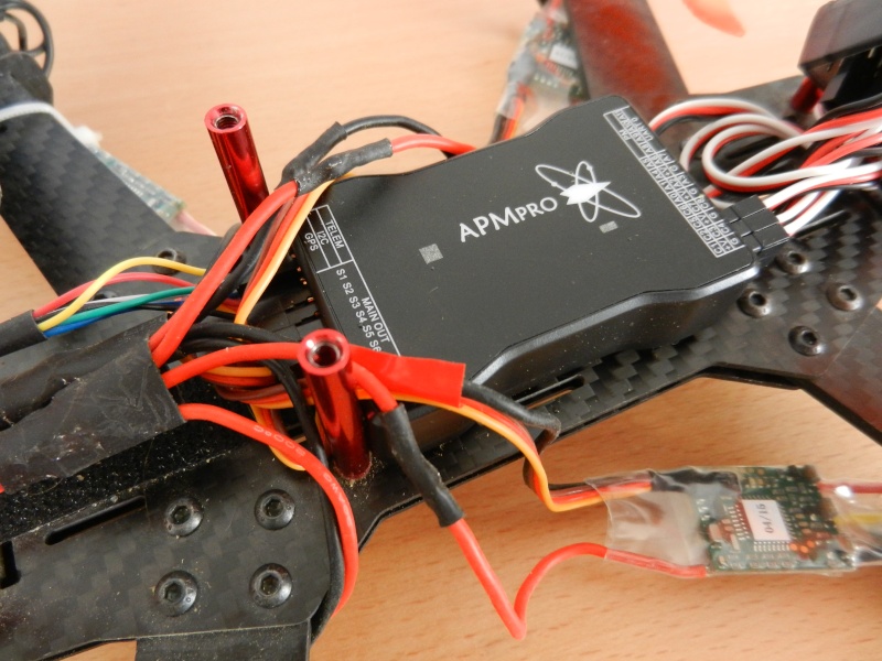

P'tite news de mon 250, comme je disais cette année sera FPV, du coup, p'tit changement pour lui! bye bye la KK2, je lui ai commandé un nouveau contrôleur: un APM, le mini APM pro avec GPS néo6, pour le FPV, ça va le faire bien mieux!
J'ai fini le montage et les premiers réglages, et ça vol!
Un trépied est arrivé également ainsi qu'un moniteur, et une nouvelle caméra pour le kit Fatshark, le kit étant celui d'entrée de gamme, la caméra d'origine n'était pas au top, y avait beaucoup trop de latence! nouvelle caméra testé hier, ça le fait mieux aussi! j'attends également de nouvelles antennes!...ah oui et j'ai reçu des leds aussi qu'il faudra que j'installe également...enfin voilà, encore plein de nouveaux projets en cours!

Bon je me suis re-penché sur son cas! dernière tentative avant de changer les esc! Pour rappel, mon QAV à quelques fois des coupures en plein vol! mais pas à chaque vol! le truc bizarre et méga casse-c.....! à chaque coup, un lot d'hélice y passe! je suis passé de la KK2 à l'APM, et toujours pareil, de temps à autre, sans prévenir, il coupe! du coup je me dis que c'est pas le module! mais doit bien y avoir un problème électrique quelques part! reste les moteurs, mais je pense pas! j'en ai changés, c'est pareil! les esc ça sera la prochaine étape si la dernière tentative qui suit n'est pas concluante! j'ai tout de même changé l'alimentation de l'APM pour un module d'alimentation afin d'éviter de passer par les becs des escs, des fois que là aussi, mais toujours pareil! reste donc ensuite toute la partie alimentation! ma dernière hypothèse, j'ai une p'tite plaque de distribution depuis le début! et si des fois c'était elle qui me causait des soucis! j'ai soudé, dessoudé plusieurs fois dessus, elle est devenu un peu cracra! Du coup, je l'ai retiré, et soudé les ESC directement au module d'alimentation de l'APM!
au passage, j'ai également revu le positionnement des esc, pour un meilleur centre de gravité! tous au centre plutôt que sous les pattes! ...satané esc tout plein de fil, pas évident de faire quelque chose de propre!
je suis passé en bi-pâle aussi, c'est plus mou qu'en tri mais bon pour le moment pour le FPV, ça speedera moins et les hélices coûte vraiment pas cher!....heureusement d'ailleurs car elles cassent très vite!
Voila mes p'tites bricole du jour!, pour le moment, je me suis juste fait trois p'tits vols dans le jardin, et pas soucis aucunes coupures pour le moment, reste a tester avec plus d'espace maintenant, histoire de voir si ça suit quand je tape un peu plus dedans!

Belle chirurgie tout ça. Ça va le faire à force.LgRc85 a écrit:...
je suis passé en bi-pâle aussi, c'est plus mou qu'en tri mais bon pour le moment pour le FPV, ça speedera moins et les hélices coûte vraiment pas cher!....heureusement d'ailleurs car elles cassent très vite! ...
Pour les hélices, y'a pas moyen de trouver des hélices genre celles des 959 qui arrivent à plier à 90° et qu'on redresse sans casser?
janfran- Admin
Re: ZMR/QAV 250 racer
J'espère aussi que ça le fera, je vais aller ré-essayer aujourd'hui! ....pour les hélices, ben je sais pas, pitètre,... en tout cas je suis jamais tomber dessus!
