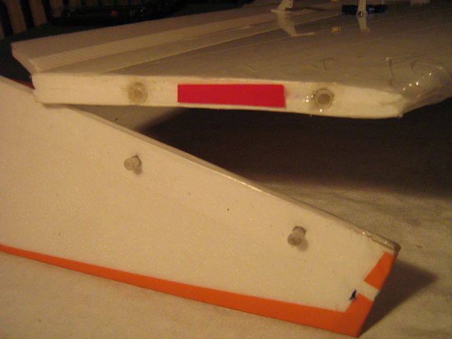

Je cherchais un système pour rendre amovibles mes winglets pour aile V3 afin de ne pas arracher le bout d'aile en cas de choc à l'atterrissage un peu hard. J'avais essayé avec du scotch double face (rouge = permanent); ça fonctionnait; les winglets se détachaient, mais il fallait changer le scotch quasiment chaque fois.
J'ai donc pensé à un système de "bouton pression" dont voila l'explication. Maintenant, faudra voir à l'usage réel. Et ce n'est pas fait pour les détacher volontairement sans arrêt. Juste détachable en cas de choc violent.
Matériel: 2 tubes nylon de 2 diamètres différentes (récupérés sur un vieux vaporisateur et pousse-savon-mousse), un fer à souder et de l'Epoxy.
 "boutons pression" pour winglets amovibles Img_1021
 "boutons pression" pour winglets amovibles Img_1023
Faire fondre une extrémité pour créer une protubérance, et poncer pour régulariser
 "boutons pression" pour winglets amovibles Img_1022
 "boutons pression" pour winglets amovibles Img_1020
Créer un étranglement dans le tube le plus large
 "boutons pression" pour winglets amovibles Img_1017
 "boutons pression" pour winglets amovibles Img_1014
Et voila. L'un dans l'autre, ça fait comme un bouton pression.
 "boutons pression" pour winglets amovibles Img_1019
J'en ai fait 4
 "boutons pression" pour winglets amovibles Img_1018
Mis en place avec de l'Epoxy (et un ch'tit bout de scotch double face rouge par sécurité
 "boutons pression" pour winglets amovibles Img_1015
 "boutons pression" pour winglets amovibles Img_1016

Pour tenir en vol, ça j'en suis sûr. On sent bien une bonne rigidité en tirant dessus. Peut-être un peu trop justement pour faire son office de "save-winglets" en cas de choc. Bah, on verra!
