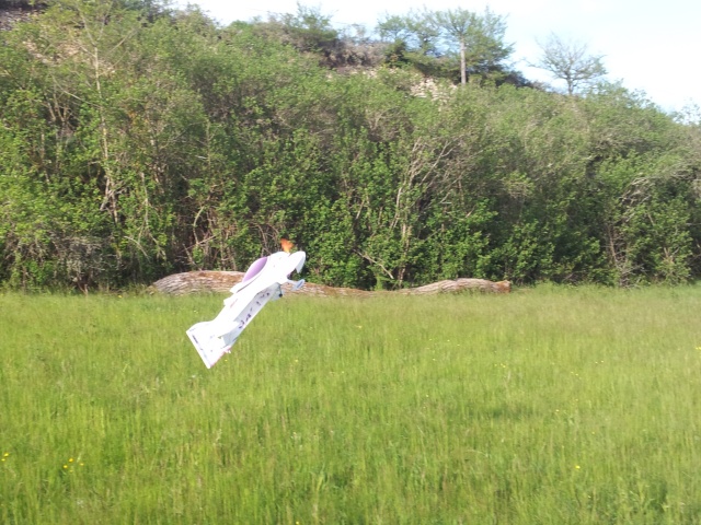

Piouf, j'aurai jamais cru qu'enfiler un bout de fil dans un guignol serait la croix et la bannière.
J'ai passé un bon moment à le faire pourtant passer le fil dans le chas de l'aiguille je sais faire et bien plus vite.
J'ai dut agrandir certain des trous pour me faciliter l'opération sinon je n'y serai pas arrivé.
Voilà donc un dessus/dessous du zozio avec tout installé.
J'ai fait une boite de transport mais je crois que ça fait plus gros qu'autre chose.
ceci dit, ça le protège pendant le transport, je vais voir d'y faire un couvercle.
Il est annoncé en ordre de vol avec un poids de 135-160g, je suis à 167.5g avec une lipo 500mah lightmax
et je pense que le CG est convenable comme ça, je n'ai pas testé de vol dos pour voir s'il était équilibrer dans les 2 sens.
Par contre il tient bien face à des rafales de 20km/h dans un champs en bord de rivière.
il est pas trop speed puisque j'ai pu faire ces photos en vol tout en pilotant.
J'ai fait 2 lipo, une pour le régler et une pour tester le temps de vol,
que je n'ai pu finir car c'est ma TX qui a sonné l'alerte de batterie faible donc j'ai fait court
mais il me restait 35% d'autonomie et ce sont les lipo vendu par le vendeur du Mentor (donc pas chargées à 100%)
ce qui fait que sur 6mn, je dois pouvoir passer à 10mn facilement et encore je parle de vol extérieur,
en indoor ça doit augmenter et ça je le confirmerai demain puisqu'on a salle le mercredi.
Il y aura les 2 vidéos que j'en ai pu faire mais il me faut faire des reconversion pour pouvoir faire le montage.
Une chose est sur, il est
plus zen que le Pakal.3D et plus réactif que le Polydays un parfait entre deux avec lequel je vais me régaler.

Voilà la vidéo du 1er vol, je vais pas mettre le 2nd vol car l'alarme de la batterie de la TX
s'est mise à sonner dès la 1ère minute et en continu donc j'ai volé 6mn avec les bips et ça fait pas top sur la vidéo.

Merci Frangin, il vole super bien en effet, je le mettrai entre mes 2 models.
Le Pakal.3D est petit et vif et peut être très doux et lent tandis que le Polydays est de même taille
mais il est plus "lourdo" et demande plus de puissance pour faire du vol avec. Je ne prend pas en compte le micro 4-Site.
Le Galaxy est grand et doux, on voit qu'il n'a pas besoin de puissance pour évoluer.
Je n'ai pas mis l'expo recommandé et joue plus sur la sensibilité des commandes
mais je vais faire la programmation pour voir ce que ça peut changer comme réactivité au model.
Je précise qu'il y a 2 réglages dispo: Sport et 3D
et que j'ai mis les grand débattements ou ce qui s'en rapproche car 112mm en dérive
si je le met je suis en butée sur la profondeur et donc ça bloque la commande.
Mais bon, je suis quand même à 100mm donc y'a déjà pas mal de débattement.
Je vous dirai ce que j'en pense en salle mais je ne vois que du positif à l'horizon à mon avis.
**EDIT du couché**
Il vole et se dirige super bien en salle.
Je met cette petite vidéo (coupée car plus d'autonomie GoPro) où je me suis permis des torque à tout va.
Il a prit un bon petit coup sous le nez en ayant de la casse mais j'ai récupéré les morceaux
et ai d'ailleurs fait ce vol en l'état ce qui prouve que ça ne le dérange pas:
Par contre le positionnement de la lipo n'est pas bon pour le CG selon moi (j'ai des 500mah)
Je suis reculé de 2cm environ et ai dut trimer vers le haut pour voler plat
alors qu'en vol dos je me retrouve donc à piquer du nez ce qui confirme trop de poids en avant encore
et même avec une lipo plus petite (350mah mini conseillée) je doute que ça y joue beaucoup;
j'ai des 320mah qui font 23g et des 360 en 25g je pourrai essayer mais ça va beaucoup réduire le temps de vol.
Je vais me retrouver avec 4 lipo que je ne pourrai utiliser sur ce modèle,
il n'y aurait que le Polydays qui pourrait s'en servir mais vu que je vole peux avec
ça revient au même que de ne pas s'en servir.
Et petite précision, avec les 500mah il tient 8mn avant de ne plus avoir de pèche pour tenir
et se retrouver avec moins de 5% de capacité de lipo, donc il faut compter 7mn grand max avec une 500 je pense.
