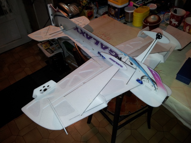

Message  Darkmaster666 le Mar 8 Mai 2012 - 2:22
Je me suis permis de prendre de l'avance sur Cosmos en faisant des heures sup (6h environ). zinzin tfou TUDORS
Je viens de le finir entièrement niveau construction. cheers
Il ne manque que la tringlerie à couper/installer/régler, et l'électro à fixer (moteur, ESC, lipo).
Mais ça ce sera vite fait je pense. scratch
Le voici dessous et dessus:
La suite dès tout à l'heure si Cosmos ne fait pas quelques photos entre temps. bwink

Message  Cosmos1966 le Mar 8 Mai 2012 - 9:56
Là tu m'as dépassé frangin Very Happy je vois que tu as oublié un renfort carbone au niveau du fuselage (vers la queue) pour ma part je vais continuer la machine je penses l'avoir terminé pour ce soir également.... je pourrai pitetre aller à la salle ce soir sa voudrai dire que mon GALAXY serai en vol en premier petit-mdr petit-mdr petit-mdr
Age : 51
Re: Galaxy 3D de HK
Message  Darkmaster666 le Mar 8 Mai 2012 - 10:24
Si tu parles du renfort qui sert de "roulette de queue" je l'ai mis mais pas avec le plat
car je l'avais coller pour rigidifier le stab (ce qui est inutile) donc j'ai fait avec du rond carbone
et j'ai mis une cale en dépron à l'angle voulu pour se faire.
