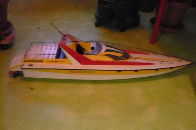

Je vous présente mon bateaux, qui lui aussi à un trentaine d'années!!! A cette époque, alors que c'est un bateau de vitesse, ça n'avançait pas et n'avait pas d'autonomie, alors je me dis que si je lui colle deux titan 550t (c'est un bi-moteurs, il devrais exploser la rivière Mon vieux bateau électrique!!! 297280
Voici la photo mais je me rappel son nom, faudra que je regarde sur la boite:
Mon vieux bateau électrique!!! P1020330
Entièrement peint et décoré par mes soins Wink

Il a la classe ce "vieux bateau", chapeau bas pour le montage et la déco SUPER
T'es sûr que les titan 550 de voiture sont waterploof JECHERCHE
"avec ça", ça avancera et sera étanche.
Je voulais changer la motorisation du miens avec ces moteurs mais il me faudrait changer toute l'installation électrique qui vaut rien.

Merci les gars c'est sympa Mon vieux bateau électrique!!! 306323
Tu sais les moteurs d'origine n'étaient pas du tout waterproof, c'est la coque et l'extérieure du bateau qui est étanche, car dans ces cas là, il y à aussi les servos, les batteries, le récepteur, rien n'est waterproof.................... mais ceci dis je garde ton lien sous la main, c'est intéressant ce moteur, bien vu Darki..........

Ha oui c'est vrai ça, en plus ce sont de vulgaire moteur charbon bas de gamme qui sont sur le mien,
si ça se trouve en mettant des moteurs simple comme les 550 ou plus petit car léger (le mien)
ça pourrait le faire aussi bien que pour toi; c'est cool tout ça, ça me donne envi de le remettre en état car il tourne pas rond.

Oui le Portofino (j'ai retrouvé son non) est déjà un gros bateau, je ne l'ai pas mesuré mais il doit faire dans les 80cm de long, je pense............
Maintenant, si je veux le re mètre en service, hors mis les moteurs, ça ça va, j'ai ce qu'il faut ou même ceux de ton lien me plaisent bien, et à vu de nez c'est la même taille, il faut que je rachète un récepteur pour ma DX, des accus pas trop lourd mais capable de supporter les moteurs, pas évident ainsi que tout l'électronique moderne, ça veut dire qu'il faut quand même faire pas mal de dépenses..........mais ceci dis c'est un beau bateau et c'était, en tout cas à l'époque un bateau de compète ...........il peut supporter pas mal de poids avant de couler.........
C'est cool si ça te donne des idées.......c'est vrais que c'est sympa le bateau aussi..........enfin, moi j'aime tout ce qui ce radio commande .........bon j'ai un faible pour ce qui vole, d'accord........... Mon vieux bateau électrique!!! 476172

C'est clair que niveau installation électrique, je crois qu'il y en avait pour dans les 100E sans les batteries.
Après ce n'est qu'une restauration obligatoire si on veut les remettre à l'eau.
Mais le tien vaut plus le coup d'être restauré que ma "broutille" à 35E en plastoc.
