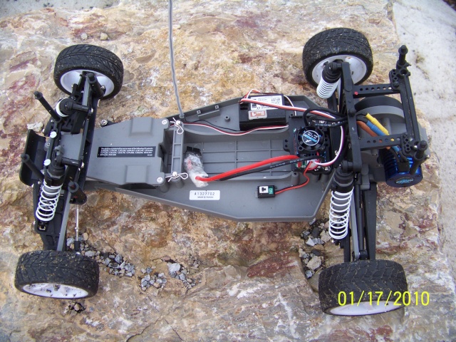

Up to mi.
J'ai réfléchi au comment instaler mon moteur sur le chassis et comme je craind unpeu la transmition direct
pignon couronne sur les roues AR, ça risque de trop pousser et ne pas être métrisable (ce que je ne veux pas).
J'ai pensser mettre une transmi Traxxas Rustler en liaison par cardan. Je m'explique.
Sur la photo, on peut voir que les roues sont entrainer sur leur diff par la cardan:
Donc si je met une transmi Traxxas et que je reli ma cardan sur les cardan de sortie de roues ça devrait marcher:
Je sais qu'il y a 2 sorties de roues (gauche et droite) mais ça devrait pouvoir marcher
Sachant que mon moteur peut s'y monter puisque c'est un équivalent 540.
Pour la transmi j'en ai trouvé une intégrale, vous me direz si c'est bien "CA".
On dirait qu'il n'y a pas la couronne mais j'en ai une de 83 et un pignon de 28.
Ou alors plus simple je met une transmi de Slash 4x4 ça sera mieu adaptable je pense, je connai mieu le système
vu que sur slashy c'est presque pareil mais en plus petit et que j'ai déjà démonté,
mais j'aurai pas les bons pignon-couronne pour y mettre dessus si je fais ça.
"EDIT"
Rectification, sur le slash 4x4, on dirait qu'il n'y a pas de transmi et que c'est en liaison direct "voir ici".
Ou maintenant que le e-Maxx brushless est sorti de lui mettre une transmi comme ça
qui ressemble plus à la transmi Slash-Revo 1/16; à savoir si un moteur 540 corespond au MMM en diamètre de fixation.
Je vais opter (à moindre cout) pour la transmi rustler (je fais pitètre une bétise) au pire je la revendrai avec Stampy.
Je verrai bien si ça marche, je tenterai pitètre de la mettre en direct sur les roues Xsara à la place du diff actuel.
Je vous tiendrai au courant.

Comme je l'ai mentionné à droite à gauche sur divers postes, j'ai acheté un chassis Rustler pour adapter
les essieux sur mon chassis aluen théorie et au final ayant tout fini de recevoir aujourd'hui
j'ai eu l'idéeou la flègme de monter tout le système sur le chassis Rustler;
ce qui fait que j'ai un combo brushless monté sur un intégral Traxxas Rustler le tout dirigé par une telco T2M
monté sur roues bitume avec la carro Xsara; tout un gros bouiboui pour un simple RC.
J'ai pas testé juste fait tourner dans l'appart pour voir si ça marche, en nimh 7.2V 3800mah les roues centrifugent;
j'ai hate de voir demain ce que ça donnera en extérieur; ça fait que 10an je pense qu'elle n'a plus tourné cette tuture.

Oui j'ai bien acheté un chassis Rustler car il était intégral, je voulai donc y prendre les train AV et AR
et les monter sur mon chassis alu et comme j'avai acheté une transmi Traxxas Rustler, je pouvai tout monter en Traxxas
sur mon chassis alu le tout commandé par la telco T2M et au final comme les 2 chassis sont identique en taille
j'ai commencer par faire facile avant de faire du bidouillage qui aurait pris du temps
et j'ai tout monté sur du Traxxas, j'y ai mis mon récepteur T2M et j'ai modifier unpeu pour les fixation de la carro.
Du coup ça nous fait un Rustler VXL piloter par une telco T2M avec carro Xsara et roues pistes.
C'est bon là, j'ai bien développé pour que tout le monde il a bien compris

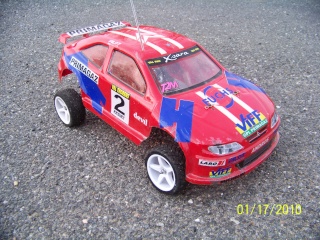

Pour ceux qui n'ont pas compris ou qui font semblant voici les explication en photos.k1roue a écrit:heu non je comprends rien.............tu pourrai ré-expliquer ?
nan je rigole......... hâte de voir ça aussi
un Rustler version piste en somme
Déjà en vu avec carro pour montrer la bête intégrale:
Oui je sais les roues ressortent de la carro et la carro est unpeu haute mais c'est fait exprès en partie;
comme c'est un chassis Rustler ça oblige à faire ressortir les roues et j'ai dut relever la carro pour que les amortos jouent pleinement.
Venons à la mécanique, ce qui intrigue le plus tout le monde.
Nous pouvons voir un chassis Traxxas Rustler avec un combo brushless Ezrun et un récepteur T2M:
Jusque là tout le monde suit
Ensuite pour adapter la carro sur le chassis, j'ai dut bidouiller les pattes de fixation T2M sur le chassis:
_______________à l'avant_______________et_____________à l'arrière
et en plan large ça donne ça:
Tout le monde il a compris ou je recommence
Petite question: et la vidéo, elle est où Ba, elle est pas encore faite, je converti et je fais ça demain pitètre.

Les roues font un peut petite, tu pourrais les changer pour des proline E-evo, sont nickel pour châssis rusti, sinon il est super ton Rusti/Xsara
Moi je suis depuis le début
Re: Xsara-Rusty converti brushless
C'est vrai que les roues choquent unpeu, et le peu que j'ai roulé sur le bitume pas très lisse, j'ai pigné quelques crampons.
Je vais rouler comme ça et quand je les changerai j'opterai pour des mieux adapter aux terrains abimés.
Mais je suis ravis de ma nouvelle routière que l'on renommera comme tu l'as dit Rusty-Xsara
Et je précise que même en 2x4 c'est une bombe, je dévoilerai les différentes vitesses en vidéo; elle déboite
Je vous remercie tous car c'est grace à vous que j'ai repris gout au RC et au vrai (pas le nikko et compagnie)
et que j'ai remis en état cette voiture qui aurait fini sa vie dans sa boite dans un coin de cave ou de grenier.

très belle réalisation et moi aussi j'avais compris
effectivement les roues "choquent" un peu mais c'est un détail si tout le reste fonctionnent..............d'ailleurs les roues de Slashy-dog devrait aller dessus ou même les roues de Slash 1/10 que tu as, je crois sinon j'en ai 2 en rab (mp si tu ça t'intéresse)
comme déjà dis hâte de voir ce que ça donne et "on" pourra déplacer le sujet dans sa catégorie, la vrai

Et ba voilà la preuve en images que ma Xsara est sortie du garage avec un coeur qui bat à plein régime:k1roue a écrit:comme déjà dis hâte de voir ce que ça donne et "on" pourra déplacer le sujet dans sa catégorie, la vrai
Une bombe je vous dit.
Par contre les roues Slash 1/10 ça risque de faire trop gros et de plis passer dans la carro déjà je l'ai fixer de manière
à ce qu'avec le débattement de suspenssion ça passe mais après il me faudra retailler encore plus la carro;
ou alors comme Fab a dit, de mettre des Proline Revo qui serait surement moins large en diamètre.
