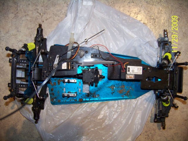

Voilà j'ai ma Xsara qui ne demande qu'à rouler et je cherche un kit compatible.
Voici mon chassis de base avec encore les fixations du thermique:
Merci de ne pas faire de commentaire sur la propreté du véhicule, je sais c'est pas beau à voir.
Je compte y mettre un kit conversion et j'aurai avoir des précisions sur tel ou tel kit pouvant mieu aller que d'autre.
J'ai vu plein de model différent mais je vois pas non-plus la différence, du moment que ça s'adapte.
Je précise que c'est une T2M série 7000 en 1/8.
Ce n'est pas pressé, plutôt pour les beaux jours, mais c'est pour avoir des avis et idée
car là je sais pas trop quoi prendre, pour le moteur je crois que je vais mettre un brushed
d'une part déjà moins chers et pas besoin de trop de puissance pour commencer
surtout que c'est un 2x4 propulsé donc ça tiendra pas tant que ça je pense.
Please help!
Please help!

Ba non j'ai pa misé je savai pas si ça irait.
J'ai pensé à prendre un combo brushed Traxxas XL.5 pour commencer ou le VXL
pasque le combo brushless il est pas cadeau.
Après pour la couronne déjà posée je peu toujours la changer pour une correspondante au pignon traxxas non?
Pour les fixation que tu dis Twister, je vois mais y'a différent model, je pense que ça ça ferait:
Ca donne ça installé:

Va pas trop vite Fab, C'est pas encore fait, c'est un projet que je veux faire d'ici les beaux jours.
C'est pour ça que je cherche un bon compromis ni trop chers ni peu puissant,
juste assez pour avancer assez vite mais pas trop,
y'a des orteils qui tremblent dès que je branche les lipo.
Je craind que le combo brushed ne donne pas assez, et un combo brushless
pour l'instant ça coute unpeu chers, je vais attendre et réfléchir, mais je veux y aboutir.

Les kits que tu montres sont pour du 1/10 piste seulement. 1/10 TT c'est déjà pas assez. C'est d'ailleurs un comme ça que j'ai pris mais faudra que je change l'ESC pour un 60A si je veux le mettre sur le Stampy. Sinon il sera limité en "route" uniquement.
Si c'est pour de la piste en Xsara 1/10 ça peut aller. Si c'est au-dessus de 1/10 c'est trop court.

Mais c'est pas un 4x4 que je veux faire avec
a la base c'est une piste avec des pneu à picots. Et c'est une 1/10 élargie en 1/8.
Donc ça pourrait faire un combo 1/10 mais quel niveau de T là je sais pas, tu me dirais quoi
en restant dans cette base de prix?
ps: oui c'est pour la xsara.
Re: Xsara-Rusty converti brushless
Le Stamp aussi est un 2WD, pas un 4x4 bien qu'il soit TT.
Pour du 2WD 1/10 route ça va, c'est la limite du combo.
Pour Off Road avec le 35A il faut du 12T et pour le 9T Off Road il faut du 60A. (En 2S).
En 3S avec le 35A il faut 12T On Road et 18T Off Road, sinon il faut passer au 60A.

Mais je ne veux pas dépasser les limites, donc onroad et maxi 2S.
Le 12T ou 13T serait de rigueur et le 9T serait à la limite.
Si son enchère ne monte pas je rend le 9T sinon un des deux autre.

Ainsi qu'un ensemble pignon/couronne pour l'entrainemant et les roues vu que j'en ai plus.
Je verrai pour les supports ce qu'il faut, y'a de tout mais tout ne s'adaptera pas;
Je vais surement en prendre un ou le moteur est réglable en approche de couronne:
voir la pièce avec 2 trous dont un oblong pour le réglage.

C'est moi ou tes 2 lien pour moteur+controleur sont les mêmes???
Sinon, le 9T 4300kv EZRUN, c'est celui que j'ai mis sur mon mini Erevo.
Alors si j'ai compris, tu veux tourner en 2S et ta Xsara est une 1/10?? Avec le controleur 35A, ne monte pas au dela du 3S, sinon tu va griller ton controleur.
EZRUN vien de sortir un ensemble moteur+contro 150A, et je me souviens plus des données du moteur, mais avec ça tu pourrais tourner en 4 et 6S, et le moteur a un bon couple.
