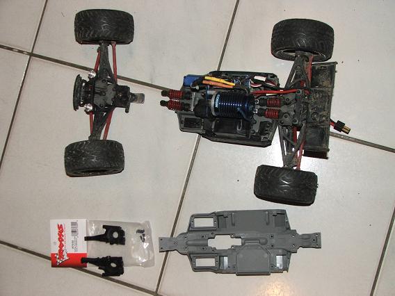

Pour données des news du mini, j'ai reçu mes pièces, et suis en plein démontage/remontage........ docteur
Petit rappel:
Donc j'ai reçu ce que j'ai commandé, mais comme un C##, j'ai oublié de commander l'articulation du servo..........
Et là c'est le chantier!!!!
J'ai pas encore fini, je suis sur la cellule avant (diff, etc..) et deja je viens de m'apercevoir que le diff AR qui était bien, bah il a sauté............ Et le diff avant, j'arrives pas à le faire tourner sans que ça accroches.............. tfou tfou tfou
Du coup, je vais commander ça:
Que je vais mettre là, X2 rondelles, pour caler le diff, et arrêter qu'il bouge:

Beau chantier que tu as là, tu n'as pas oublié les cardans centrales?
Pasque au vue de la photo il est en aussi bon état que le mien quand je l'ai remplacé par un intégry,
si tu veux je te l'envoi mais tu risque de faire comme moi et casser le diff central.
Nombre de messages : 14292
Re: Traxxas E-Revo 1/16 Brushless 54O 9T 4,300kv
Message  Twister le Jeu 21 Jan 2010 - 20:30
C'est gentil Dark DESFLEURS , mais sur la photo j'ai pas pris toutes les pièces que j'ai reçu, j'ai reçu des cardans neuf d'origine entre autre. grosclinlangue

Ca y est, le mini est réparé, et est devenu violent..... DIABOLO DIABOLO
Donc j'ai bien du mettre des rondelles pour caler les diff avant et arrière, 2 à l'AR et 1 à l'AVT, et franchement ça tient nikel, le diff ne saute plus!!! SUPER
Par contre, j'ai changer mon rapport pignon/couronne, avant j'étais en 19/55, ça tiré trop court, là je suis en 25/50, c'est un truc de fou!!!! Shocked Shocked affraid affraid
Même les collègues du club ont halluciné et n'en revenaient pas........ (moi non plus d'ailleurs) DIABOLO
