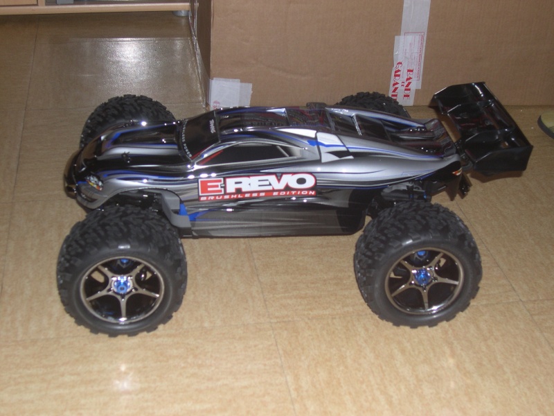

voici les premieres photos de ma belle
Message  moldo94 le Jeu 26 Jan 2012 - 23:15
la voila dans sa parure de naissance

Message  Darkmaster666 le Ven 27 Jan 2012 - 6:27
Ca me rappelle mon Summit à sa sortie de boite, plastiques tout propres et brillants... Ca s'est vite ternie. DIABOLO
C'est de la bonne mécanique y'a pas à dire, tu vas t'éclater. SUPER
nota: pourquoi ne pas avoir poster dans le topic déjà existant?
Ca l'aurait fait revivre, enfin je dis ça je dis rien, c'est pour ne pas avoir plusieurs sujets sur le même véhicule.
Il est vrai que maintenant c'est en 2.4Ghz et que le tien est un brushless mais maintenant il n'y a que ça je crois.

Message  Piquoose le Ven 27 Jan 2012 - 17:57
Superbe ce E-revo, mais j'économise encore pour le summit, car les sous étaient parti dans une miniZ et un quadri Rolling Eyes
Et je suis d'accord avec Darky pour regrouper ces belles photos dans le topic déjà existant grosclinlangue

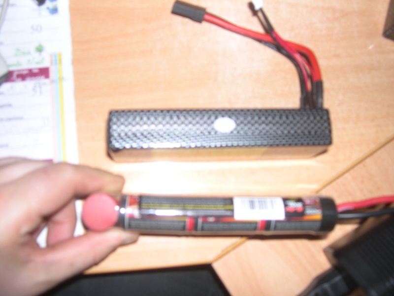

je suis en train de charger mes accu ce soir, j'ai 2 d'origine en nimh et 2 en lipo, photo suit.
et voici le chargeur et ma question avec. La charge est en cours depuis 78.12 min a 0.6A, mais que signifie les chiffres en bas a droite qui augment regulierement, et jusqu'a combien je les laisse monter.
voila mon probleme je ne connais pas l'anglais, et la notice du chargeur n'est qu'en anglais, merci de votre aide.

Message  Piquoose le Ven 27 Jan 2012 - 19:25
t'inquiètes, ya pas de problème, pour info voici le lien du topic déjà existant : http://tribu-rc.forumactif.com/t597-traxxas-e-revo-1-8
pour ton chiffre, AMHA c'est le nombre de milliampère que le chargeur a réussit à envoyer a ton accu, donc c'est une indication qui est intéressante en fin de charge pour savoir exactement de combien ton accu était déchargé bwink

Message  Darkmaster666 le Ven 27 Jan 2012 - 19:36
tu charge la lipo en "charge" ou en "balance" car les lipo se chargent en balance et les nimh en charge.
tu peux mettre la moitié de la valeur de ta lipo pour charger, perso je met les 2/3 donc environ 3000.
Ton chiffre à droite est comme l'a dit Piquoose la valeur rentrée à ce moment dans la lipo ça va monter
et même pitètre dépasser la valeur inscrite c'est normal. Ca peut prendre du temps, en charge lente
comme si tu mets une valeur inférieur, ça prendra plus de temps (ça m'est arrivé de dépasser les 2h)
mais ça augmentera la durée de vie de la lipo en charge "normal" elle va pitètre chauffer et à force
perdre de la puissance et surtout tiendra moins longtemps en temps de jeu et en temps de vie.

Message  moldo94 le Ven 27 Jan 2012 - 22:44
je viens de m'appercevoir que mes lipo neuve en fiche traxxas ne rentre pas dans les emplacement parce que les branchement des fiche se font sur le dessus de la lipo, ce qui empeche l'entrée dans le compartiment des accus, savez vous comment je peux modifier cela.
si vous avez une idéée, je prend, ça je n'y avais meme pas penser.

Message  fabjouet le Ven 27 Jan 2012 - 22:52
je capte pas bien là scratch tu as une photo de ton compartiment bat (avec le E_revo) et de la fiche qui reçoit celle de ta lipo?

Message  Darkmaster666 le Ven 27 Jan 2012 - 22:54
Ha houai le truc bien c**, j'avais vu la prise mais n'ai pas réagi en effet.
sur le Summit j'ai aussi été embêté car le passage des 2 fils ne passait pas dans l'encoche
et j'ai dut retailler pour l'agrandir, je ne vois que cette solution au risque de "défigurer" ton RC
mais si ça marche tu pourras loger ta lipo.
Sinon tu seras obliger de les revendre pour en prendre adaptées ou t'en servir pour un autre modèle. Rolling Eyes

Message  moldo94 le Dim 29 Jan 2012 - 7:26
si je coupe ce ne peux etre que au niveau des ouie de ventilation de la batterie, et dans ce cas je perd en plus une attache de fermeture du capo batterie.ce qui me semble tres hasardeux, en plus il manque a peine 4 milimetre pour que ça passe, je continu a me creuser la tete, j'irai en boutique voir si je peux trouver une connectique qui soit a 90° qu lieu de la verticale sur la photo, dans le genre connectique en L, ensuite restera a souder une fiche male traxxas, je vais voir ça tranquil ds le week-end.

Message  moldo94 le Dim 29 Jan 2012 - 19:28
je peux toujours pas les utiliser les lipo, je ne peux pas les brancher a cause des fiche vers le haut, je ne peux pas les brancher, je vous ferrez une photo pour vs montrer le probleme

Message  Darkmaster666 le Dim 29 Jan 2012 - 19:45
Ha oui c'est vrai qu' elles sont pas pratique à rentrer
et j'ai regardé sûr le Summit c'est pareil et si tu perces trop
c'est en effet la fixation du tirroir qui va lâcher.
