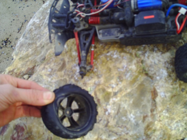

Et bien non c'est toujours pas ça ni la carro; enfin presque pas la carro, ça y jouait unpeu
j'ai finalement testé et le bruit y est toujours mais bien moins fort, il y a le frottement de la carro
mais en fait ce sont les roues en centrifugeant qui font ce bruit bizarre; je m'explique:
comme je l'avai mentionné à leur achat, j'avai des roues dans le même sens et j'ai dut inverser donc démonter les roues
et en les décollant-recollant ça n'a pas été fait bien nikel ce qui fait qu'elles ne tournent pas rond.
Elles tournent donc désaxées si on veut et comme il y a du jeu aux axes de roues ça tremblotte aussi unpeu;
le tout réunis fait cet éffet, j'ai filmé vous verez par vous même et me direz ce que vous pensez.
Je peux par contre dire que dans mon test, j'ai déjanté complètement enfin façon de parler:
Pour tout dire, j'ai un vis de roue qui s'est fait la malle et ma roue a fait un bond de 3-4M plus loin que slashy LESYEUX petit-mdr
Et pourtant ce matin j'avai vérifié en bougeant les roues à la main pour voir si j'avai un quelconque bruit ou autre visible ou audible.
c'est marrant ça me rappelle quelque chose JECHERCHE un certains Rusty devenue Baja, non ?
curieux quand même ton bruit.............moi perso j'ai du les recoller une bonne dizaine de fois mes pneus et quasi à chaque run en nihm série!

Pour ce qui est du bruit, je l'ai trouvé tout de suite bizarre car j'ai exactement le même sur mon Trugy 1/18 et c'est le coup des billes que j'ai pas toutes pu les re-mètre (sur le dif arrière) qui fait ce bruit et fait donc patiner le dif, sur du plat une foi lancé ça va, mais en TT on entends et sent bien que le dif n'accroche pas..........je dis ça juste une hypothèse, tout les models ne sont pas pareil, juste pour essayer de faire avancer le..... scratch scratch scratch

Ba non j'ai démonté aucunes billes où que ce soit, ça le fait à vive allure, j'ai la vidéo mais pas encore montée;
j'ai l'ordi qui ramme puissance 10; on voit que les roues tournent pas rond du tout c'est flagran
je l'ai pris à la main et fait tourner pour voir exactement et pour moi ça peut être que les roues de mauvaise série.
Mais je peux aussi me tromper; j'ai réuçi à monter ma vidéo et la poster malgrès mes ralentisements informatique:

JECHERCHE pour le bruit grave quand tu centrifugent, c'est sûr ça viens de tes pneus.......après pour le reste ça fait plus un bruit métallique
genre pignon/couronne ou diff ..............les roulements, pitêtre aussi
d'ailleurs sur tes roues, est ce que tu as le même jeu que moi ?
sinon, est ce que ça te le fait que depuis que tu as mis ton diff central ? car il cabre toujours autant quand même, on dirais que la puissance est mal répartit en début d'accelle comme d'origine en gros

Pour les roues ça c'est sûr. Après il me faudra pitètre démonter et re-graisser toute la mécanique.
Pour le jeu c'est pareil mais ça le fait aussi (si tu regardes bien) à cause des rotules (billes acier dans support roue plastique)
qui ont du jeu, il va pitètre envisager de Upgrader en alu ou RPM si il y'a.

Tout comme K1, ok pour le bruit venant des roues, mais il y a un autre bruit..... Suspect scratch
K1, pour le jeu comme tu le montre sur ta vidéo, c'est dû aux fusées, elles fatiguent et s'usent............... C'est un des défauts du mini.....
Come dit Dark, il faut upgradé, et au jour ou je post il y a que l'alu, les fusées alu les lieu, sont les GPM. bwink
Pour infos, RPM a sortit au 1er janvier les bras de suspension avant, dans les 15$ pour la G et la D et bras inf+sup. Wink
Faut attendre pour l'arrière et les fusées.
