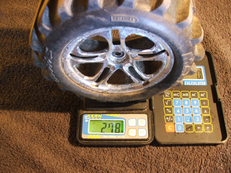

Message  Twister Ven 14 Mai 2010 - 18:35
Pour donner des news du maxxou; Very Happy
toujours pas reçu les bulkhead arrière alu et skid plate alu qui me manquent, mais j'ai reçu les pneu BigJoe!!! cheers
Par contre je suis un peu déçu, voir en pétard, je les ai acheté sur LeBonCoin, le type n'est pas très honnête!!!!!!!
- les jantes ont été peintes avec une bombe de peinture quelconque, donc pleins d'éclats de peinture........
- les pneu sont PLEINS de flotte (il a du rouler dans la neige, ou autre), donc les mousses sont mortes........
- les pneu sont super mal collés aux jantes (voir quasi complétement décollé....).........
- seul point positif, les pneu sont en très bon état
Donc du coup je suis en train de voir pour commander des mousses (ça va, ça coute 5€ la paire), et des jantes, mais pour les jantes, je me dis que si les pneu ont deja été collés une fois, ils colleront mal sur des news jantes (???), donc est-il préférable de prendre des jantes BeadLock??? scratch
Pour en revenir aux pneu, ils sont énooooorrmes!!! Shocked
Voici quelques photos: Very Happy

Poids des pneus d'origine du E-Maxx 3905:
Traxxas Emaxx - Page 14 Dscf5815
Poids des BigJoe (après avoir vidé la flotte.....):
Traxxas Emaxx - Page 14 Dscf5816
Poids du E-Maxx (avec 2X2S 5600mAh, combo MMM, en gros complet) avec les pneu d'origines:
Traxxas Emaxx - Page 14 Dscf5889
Poids du E-Maxx (avec 2X2S 5600mAh, combo MMM, en gros complet) avec les BigJoe:
Traxxas Emaxx - Page 14 Dscf5899
