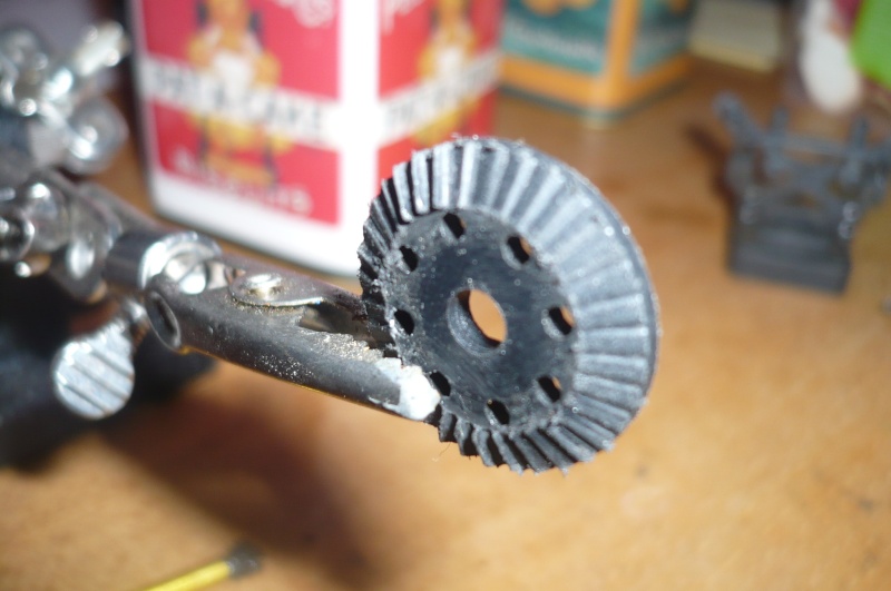

Bon bhein maintenant c'est le pignon conique entrainant le dif arrière qui est bouffé, c'était encore celui d'origine........
Je viens de le changer par un du RC18 qui à l'aire d'être dans un métal un peut plus costaud et ça le fait de nouveau impec, à voir combien de temps y vas tenir Rolling Eyes

Bon après le pignon conique d'entrainement du dif c'est le pignon conique du dif qui c'est bouffé, j'ai fait du photos pour vous montrer mais l'hébergeur d'images ne fonctionne pas la...........dommage............ Rolling Eyes
Bon ceci dis, à peut prés 4h pour changer ce pignon en plus avec des pièces de RC 18 pas vraiment compatible.............de plus c'est un dif à billes avec deux tailles de billes à deux endroits différents, un jeu de bille (les plus grosses en diamètre sur la couronne bouffé et une autre série de micro billes (intenable dans les doigts) et devant se poser entre deux rondelles de 3mm de diamètre dans lequel passe une tige fileté de 1.5mn de diamètre......vous dis pas le "jonglage" affraid affraid affraid bien entendu à force de jonglé avec j'en ai perdu une et pas de rechange, alors j'ai remonté le dif sans et ça à l'air de le faire, j'ai pas très bien compris à quoi servent ces billes là car en démontant je ne l'ai pas trouvé sur la version origine alors qu'elles sont bien détailler sur la vue éclaté du dif............
Enfin, à chaque sortie avec trugy t'est pratiquement assurer de devoir démonter pour changer quelque chose, et les difs sont vraiment de la daub par rapport aux Traxass........

alors vous envoie celle que j'ai déjà faite mais y'aura pas le coup des micro bille et rondelle dessus car je ne l'ai pas photographier tellement c'était prise de tête et plein graisse les doigts, enfin bref les ferrais au prochain démontage:( clic droit pour agrandir image)
Et la fameuse tige fileté av rondelles et micro billes viens s'insérer dans pratiquement toute la longueur du dif...
Les autres billes, comme on le vois sur photo, sont celle qui viennent sur le pignon conique qui est bouffé, la ça va, pas trop galère à installer, suffit justement d'y mètre une goute de liquide dif et elle reste en place.........
Mais tout ça ne vaut pas un dif à pignons comme Rusti par exemple, je l'ai entièrement démonter et aucun prob, c'est tout simple à côté de celui là et en plus vu la taille, faut être bien accroché affraid
Vous posterai les photos de la tige avec bille dés que je remet le nez dedans Wink
