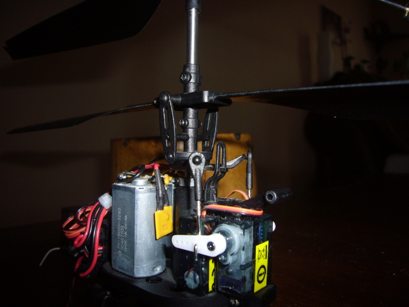

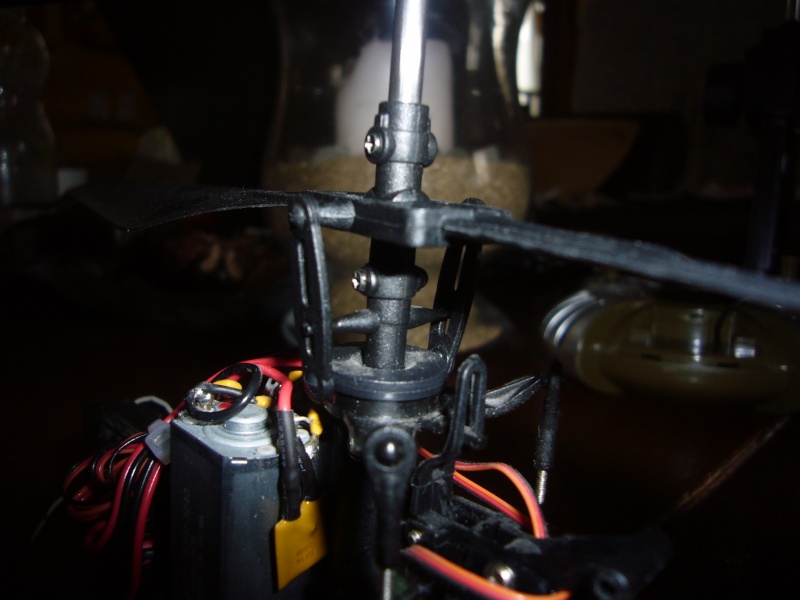

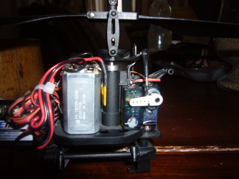

quelques photos du plateau et une vidéo faite à l'arrache pour illustrer mes propos
Vous avez pu constater que c'est du grand n'importe quoi et si vous pourriez m'indiquez ce que je dois faire (le plus simple possible) pour pouvoir voler correctement sans avoir à acheter quoi que soit si possible..
si vous avez besoin d'autre photo, n'hésitez pas .............d'avance merci

Salut,
Pour la Lipo, elle est a l'envers.
Les fil doivent arriver de l'aiure coté. On la rentre les fil en avant. Les fils du coté du petit bout de plastique avec le velcro. On passe les fils en dessous de ce petit truc en plastique. C'est tout un art de mettre la Lipo. Un peu le même genre sur le V4 et le Comanche.
Pour le comportement de l'hélico c'est un phénomène d'ellipse que tu as. Ça peut venir de plusieurs choses.
- Reglage de la biellette de la barre de bell. Elle est pas assez libre. Soit serrer ou désserer. Ça peut être aussi son mouvement qui n'est pas libre sur la tête de rotor. Souvent avec les têtes alu il faut limer un peu les trous pour que ce soit bien mobile.
- Axe de rotor tordu. L'axe supérieur le plus souvent mais ça peut aussi être l'axe principale.
Une fois qu'il n'y a plus d'ellipse et que l'hélico n'a plus d'autres problèmes que de partir en avant ou en arrière ou sur un coté régulièrement c'est un réglage des biellettes du plateau qu'il faut faire.

Pas de panique, K1roue, ça va être vite reglé Wink
Tout d'abord, la lipo sur le cx2 va dans l'autre sens, c'est un peu plus chiant à faire rentrer mais du coup, c'est assez long Wink
Ensuite, sur ta dernière photo, les 2 guides qui relient les servos aux pales sont montée à l'envers, tu empèche le mouvement des servos.
La fente la plus longue doit se trouver sur le guide.
Vérifie que ta barre de bell soit parfaitement droite, redresse là au besoin.
Avec ça, tout devrait aller beaucoup mieux Wink
Tiens nous au courant Wink

Message  rey le Ven 15 Mai 2009 - 18:31
Je parlais de cette pièce :
La fente la plus large doit être en bas pour suivre les mouvements des servos (j'espère que ça n'a pas trop forcé).
Ensuite, il peut rester d'autre soucis, procédons dans l'ordre Wink

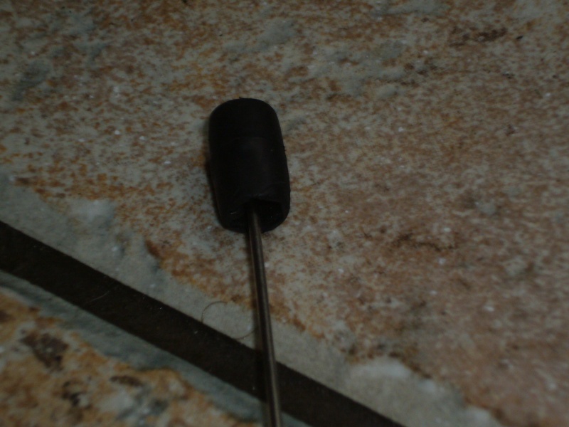

Message  rey le Sam 16 Mai 2009 - 11:28
Si le statio est parfait, c'est déjà un bon début Wink
Tu as dit avoir remis le guide dans le bon sens, ne me dis pas qu'il n'y en a qu'un ! tu dois en avoir un de chaque coté, et les 2 dans le même sens Wink
Attention à la barre de bell, regarde un peu dans tous les sens, elle doit être le plus rectiligne possible.
Au besoin, démonte la, tiens la par la biellette et fais la rouler sur une table, ça doit tourner rond, sinon, repère et redresse au mieux la partie défaillante.
Une fois ceci fait, il va falloir régler la fameuse biellette de cette barre de bell.
Elle agit directement sur la portance des pales supérieures et la stabilité de la machine (pas assez de portance et c'est le rotor du bas qui lève tout, sans contrôle).
Le réglage est simple:
- tu le plaque au sol en tenant les patins (fais gaffe à tes mains Wink ).
- tu pousse les gaz progressivement jusqu'à moitié.
- pendant la montée des gaz, observe la réaction de la machine (vibrations).
- met tes yeux à hauteur des pales supérieures (fais gaffe quand même).
Les pales sup. doivent passer dans le même plan, il ne faut pas d'écart de plus de 1 ou 2 mm !
Si tu vois une grosse oscillation ou un écart important, c'est qu'il y a trop de traking il va falloir jouer sur cette biellette (pour info, tu dois voir un peu moins d' 1mm de la tige métal entre les 2 chapes noires).
Tiens nous au courant de la suite Wink

sinon mon problème était bien lié à la BB et est quasi réglé : YES !
vue que vous avez pris le temps de m'aider je vous explique la grosse bourde que j'ai fait
j'ai donc suivi les recommandations de Rey (merci encore)
j'ai tenu par la biellette la BB et l'ai faite rouler pour voir si elle était bien rectiligne, elle l'était mais j'ai surtout constater ceci :
le poids à l'intérieur du caoutchouc n'était plus là causant tout mes problèmes : tu m'étonne qui faisait n'importe quoi, boulet que je suis Surprised
j'ai donc repris mon ancienne BB que j'avais fait fondre (une des boules) en voulant retirer la tête alu collé à la glu
j'ai de nouveau fait les test de Rey : aucun tracking de constater, plus de tremblement, j'envoie les gaz plus fort et il décolle dans un superbe stationnaire, il a juste tendance a partir un peu en avant tout seul...j'ai pu faire des translations nikel et surtout contrôlés

L'essentiel c'est d'avoir le même poids des 2 cotés. Donc tu peux en prendre d'autre si ce sont les mêmes.
Les 2 boules de chaque coté sont les mêmes. Ça sert si tu en casse une.
