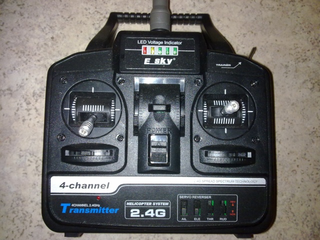

une photo presice de la Radiocommande 4 voies (Mode 1)

Et la photo de la telco c'était pour la différence entre le V3 et V4
car à aprioris ce n'est pas le même contrôleur entre les deux vu qu'il n'a pas voulu se binder avec la telco du V3.
Et d'ailleurs voici la photo des 2 telco (en 1er V3 et en 2nde V4):
Et pourtant je viens de vérifier les 2 4en1 et ce sont les mêmes.
Pitètre faut-il plus de temps pour le dé-bindage/bindage, mais qu'importe tant qu'on peut voler.
et qu'il est équipé des led clignotantes, sinon c'est le même mais mois en 2.4G.

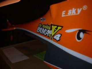

Oui ba le bling-bling c'est pas le top c'est clair, me suis fait avoir sur la baie avec du soit-disant Esky.
Du coup j'ai viré ce que je jugeai de m**dique et j'ai gardé l'essentiel.
Voici le avant - après:
Le plateau qui restait bloqué sur l'axe a été remplacé par l'original et les porte pales aussi,
je n'ai gardé que les supports porte pales et j'ai testé ça re-vole comme avant;
là avec l'intégral il ne tenait pas en place et partait n'importe où sans pouvoir le commander.
J'attends mon axe et tout sera rentré en ordre, j'ai même remplacé la diode AV-droite qui était grillée.
