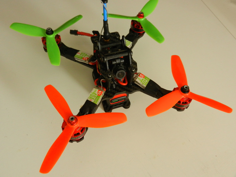

Commençons donc par le commencement! au commencement dieu créa les cieux....Non, je dé*****!! ...quoique s'il l'avait pas fais ou c'est qu'on volerais nous aujourd'hui, hein! Enfin bref! revenons à nos moutons. au commencement.... il y à donc? .......................................................................................................................................la "boite"!
Allez, trêve de plaisanteries, on continue, place au montage en photo!
1) le montage des supports de la FC
le gros changement par rapport au ZMR 250, c'est qu'ici fini les papattes qu'on peut changer la frame est d'un seul bloc! ça c'est le truc qui me faisait un peu flipper au début, car si ça casse faut tout démonter et changer la croix complète, mais bon au vu des retour que j'ai eu, apparemment avant d'arriver à le casser, faut vraiment y aller. certain heureux possesseurs, m'ont raconter de ces truc! s'être pris moult moult arbres, d'autres même des murs de pleine face, pleine balle, et le realacc n'a pas bronché! Non, mais franchement normalement c'est vraiment du costaud ce realacc! la frame fait 4mm d'épaisseur, celle du ZMR faisait 3mm, ça parait peu 1mm, mais ça fait beaucoup!
2)Le montage de la FC:
la p'tite flèche vers l'avant, rien de sorcier!
Pour un gain de place maximum, J'ai opté pour une F4 V5 Pro avec tout d'intégré, c'est à dire que la PDB (plaque de distri) , l'OSD, le VTX (émetteur vidéo) tout est dessus! je peux vous dire que pour le montage ça simplifie grave! maintenant à voir dans le temps, si ça tient le choc. En fait, j'ai surtout peur pour le VTX car ils ont tendance à chauffer sévère ces bidules, et à force de prendre des coups chaud,à la longue ça fini par altérer la réception vidéo! ...du coup directement intégré à la FC, on verra bien ce que ça donne!
3) Mise en place et soudure des ESC sur la PDB: Blheli Racestar de 40A
perso je vire les fils noir négatif, ils servent à rien, je garde juste le fil blanc du signal
rien d'autre de particulier ici, euh si! et important en plus!, Pensez à bien vérifier que les fils des ESC n'entraveront pas l'emboitage avec la partie supérieur, (qu'il est plus judicieux de monter en premier, d'ailleurs au passage ), le truc à la con mais qui fait bien râler, car du coup faut tout refaire! . Au final, ça doit donner quelque chose comme ça :
pour la connectique suffit de suivre le schéma fourni avec la FC
4)Mise en place et soudures des moteurs: des 2305S racestar en 2400kv
le truc chiant, ici, c'est la gaine thermo, perso je préfère en mettre histoire que tout soit bien isoler mais y a tellement peu de place entre l'esc et le moteur que je peux vous dire qu'il faut un peu de dextérité avec le fer à souder pour que la gaine se rétracte pas avant que le fil ne soit soudé! une vrai galère ça!
à ce stade, ça commence à ressembler à un début de drone!
et le tas de fil coupés ou retirés ressemble à ça!
5)soudure de la prise lipo
la photo n'est même pas contractuelle en plus , puisque au final vu qu'on est un peu obligé de mettre la lipo en dessous, j'ai ressoudé la prise vers le bas par la suite.
6)le montage de la partie supérieur et installation de l'antenne VTX
7) le montage du récepteur S-bus de la Taranis
8)Adaptation du support caméra
là, il à fallut que je le lime à la dremel pour que ça passe sinon ça butait contre le spacer alu.
A la base, le X210 est prévu d'origine pour ce genre de cam, genre "runcam"
avec deux p'tits vis sur le coté, si vous avez ce genre de cam, y a rien à faire, tout est prévu!
9) p'tit bonus sympa, le realac X-210 est livré avec une plaque de led, dont on peut même changer la couleur grâce au p'tit bouton central!
10) Installation du support lipo
j'avais l'habitude de la mettre au dessus avant, mais en fait en dessous c'est bien mieux pour le centre de gravité, en vol le drone s'en comporte que mieux!
et enfin le montage final!
le poids final sans lipo
et avec sa lipo ( ici, une graphène 4S en 1300Mah)
et à coté de mon ZMR-X, qui à ressuscité durant l'hiver:
Au passage, pour reparler vite fait du ZMR, suite à sa trempette dans le marais de la fin de saison dernière, j'ai pas récupéré grand chose! que le frame et le système vidéo, tout le reste à grillé, la FC, les 4 ESC, 2 moteurs, un récepteur! Pffff, quelle misère! ....j'ai réparé à moindre coût, je suis reparti sur le même combo qu'avant, une F3 avec PDB intégré pour la FC, 4 ESC racestar BLHeli 30A, et 4 moteurs 2205 racestar 2300kv. Mais faudra que je pense à mettre son topic à jours, je vous ferais voir ça plus en détail.
Ensuite ben c'est pas encore tout à fait fini, reste encore toute la partie programmation radio et sur betaflight. Tiens! c'est vrai que j'ai rien préparé pour cette partie là, mais je vais y songer tiens!, c'est pas que c'est très compliqué mais y à encore plein de p'tit trucs à savoir et à penser et ça pourrais être pas mal d'avoir un topic avec un montage de drone de A à Z. Enfin pour l'heure je vais m'arrêter là car du coup, ça représente encore un peu travail à préparer, je compléterais au fur et à mesure
En tout cas, il vol! j'ai fais mes premiers vols avec ce week-end! et ça l'a fait impec! il vol magnifiquement bien! couplé à ma nouvelle Taranis! hyper stable, hyper calé! just AMAZING!!! juste un peu mou à mon goût mais bon ça c'est normal vu que j'ai encore rien touché aux réglages, j'ai volé "stock" comme on dit! mais bon déjà d'entrée c'est top! L'osd, c'est vraiment pratique aussi!!! surtout le p'tit récap que l'on a à la fin du vol, car en fait en vol, on pense pas trop à regarder, en tout cas perso j'étais tellement concentré sur mon vol que je me rappelle pas avoir regardé une seule fois. Mais du coup quand on se pose, on sait combien de temps on à voler, combien on à consommer de Mah, combien d'ampère max on à atteint! ça c'est vraiment pratique!
Par contre, fait chi@r! j'ai déjà fait ma première p'tite boulette, j'ai déjà un peu abimé l'antenne du récepteur!
Bon, rien de bien méchant, ça l'empêche pas de réceptionner! mais bon va quand même falloir que je trouve un endroit pour la caler c'te satané antenne!
Enfin! voilà pour les premières p'tites péripétie de ce début de saison, la suite au prochain épisode!
