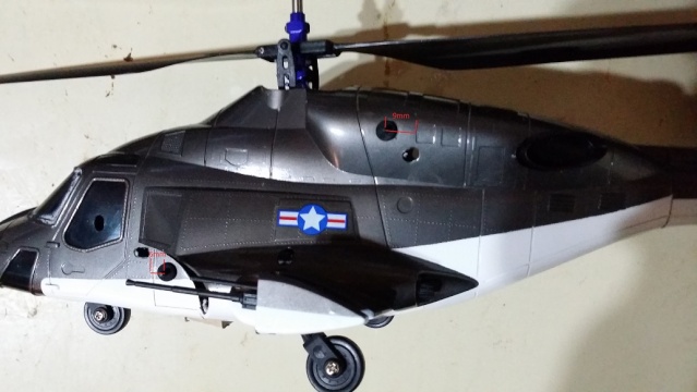

Message  Darkmaster666 le Sam 1 Fév 2014 - 22:59
Je ne t'ai pas oublié pour le perçage des trous.
Il faut 6mm pour en bas à l'axe des "cloutages"
Et 9mm en haut toujours à l'axe des carré
nota: ne pas prendre en compte le 2nd trou dessous qui n'est pas bon, je m'étais loupé aux perçage.
J'avais percé à 3mm je crois et agrandi à la dremel pour faire juste étant donné que je n'étais pas encore équipé de perceuse et foret adéquat
mais en perçant à 4 ça doit aller largement en ayant unpeu de jeu pour pouvoir rentrer les caoutchouc sans trop forcer.

Message  Darkmaster666 le Dim 2 Fév 2014 - 9:52
Quand j'ai vu la photo du fuselage j'ai compris qu'il fallait que je mette la photo avec mesure des trou
et manque de chance celle que j'avais était dans la SD qui m'a lâché donc j'ai repris la photo
et ajouté les mesures dessus. J'ai hâte de voir le tien équipé.  Cool
