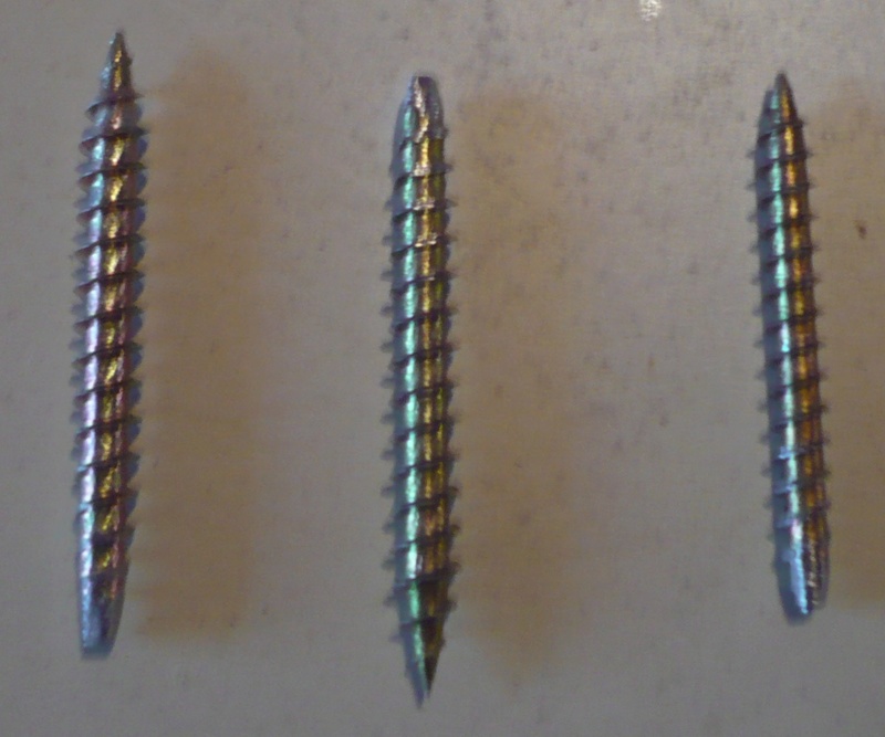

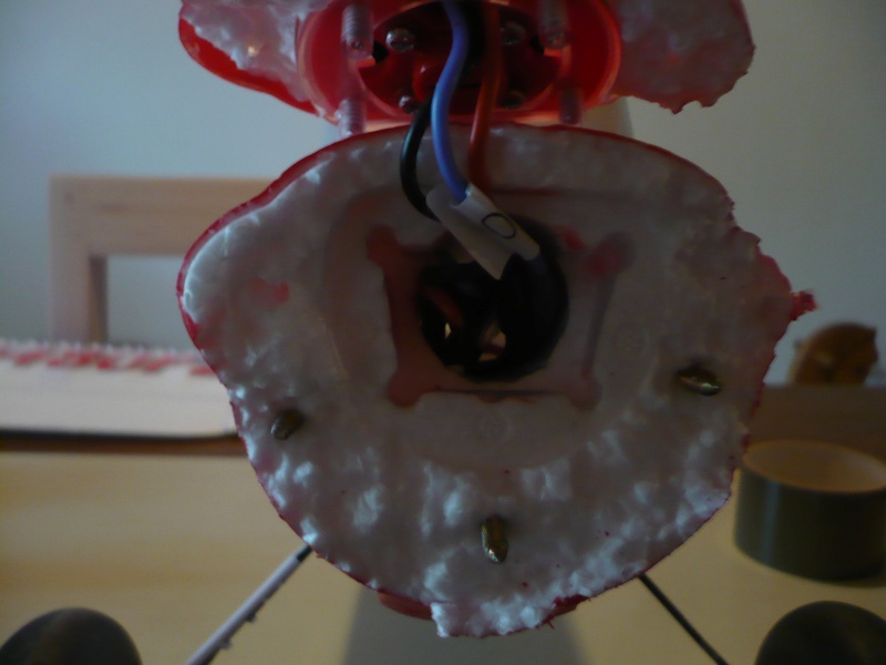

Voici les photos des réparations:
Visses de renfort avec la tête coupé et limées en pointe
Visses de renfort posées sur fuselage
Carénage du nez

Donc on voit bien que ça ne devrait pas poser de prob au collage

Trop fort Lolo les micro'et je dis bien micro plies que tu vois la sont grossi par la photo dans la réalité il n'y a aucune déformation du nez en tout cas pas assez signifiant pour risquer de niques toute la peinture et futur collage, le bout ne s'emboiterait plus correctement si j'y touchait et de plus ils sont tellement infimes qu'ils ne risquent pas de changer quoi que ce soit en vol, rien est de travers tout est bien droit donc pas de crainte de ce côté là sacré Lolo

C'est sûr que l'aile, ce sera le plus délicat. Tu peux peut-être renforcer (assez loin si possible) avec du scotch renforcé? (des 2 côtés bien sûr pour équilibrer)
En revanche, à la place des vis métal j'aurais mis plutôt des cure dents en bois, voire des tiges à brochettes en bois toujours..... Tu vas les rentrer comment tes vis dans le bout à venir?

Pour ce qui est des'visses c'est quand même bien plus solide que du bois et pas vraiment lourd de plus le filtage à bois incrusté et collé dans la mousse ne fera qu'encore mieux renforcer, pour ce qui est de les rentrer c'est déjà fait je les collerai d'abord comme elles sont sur la photo et ensuite je les ai déjà incrusté dans la partie avant a blanc ou il reste largement assez de mousse pour les recevoir, je filmerai cette manipulation mais j'ai déjà testé sans colle donc à blanc comme on le dis en menuiserie et impec ça roule
