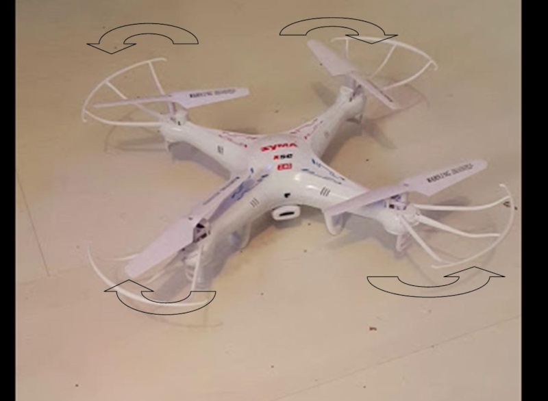

Message  LgRc85 le Mer 2 Déc 2015 - 20:06
En effet, normalement par sécurité on allume toujours la radio en premier!...cecis dis maintenant, vérifie que tes hélices sont bien montées comme sur cette photo et qu'elles tournent bien dans le sens des flèches Wink
1 des 4 hélice ne tourne pas [résolu] Rotati10
Oui, ça y est j'ai trouvé! LAMARMOTTE ....c'est ça , c'est bien tes hélices qui sont mal montées, je viens de regarder sur ta vidéo plus en détail, toutes tes hélices sont montés à l'inverse, sur le tiens les flèches vont vers l'extérieur alors qu'elle devrait aller vers l'intérieur! Wink
1 des 4 hélice ne tourne pas [résolu] Image210
Allez go, on remet tous ça dans le bon sens! grosclinlangue ...et je te pari que ça voler! Twisted Evil

Message  Yookow le Mer 2 Déc 2015 - 22:25
Et ben je suis vraiment pas douer mdrrr ca venais belle et bien des hélice, qui n’étais pas dans le bon sans mdrr Razz
Alala je savais même pas qu'il y avais un sans ^^

Alors la je c'est vraiment pas je viens juste de l'avoir, ca fais 3 jour qui marche pas, maintenent il fonctionne mais ne vole pas droit.. J'ai vraiment pas de chance la.

Message  fabjouet le Jeu 3 Déc 2015 - 18:02
Yookow a écrit:Alors la je c'est vraiment pas je viens juste de l'avoir, ca fais 3 jour qui marche pas, maintenent il fonctionne mais ne vole pas droit.. J'ai vraiment pas de chance la.
Tu as réglé tes trimes ???
