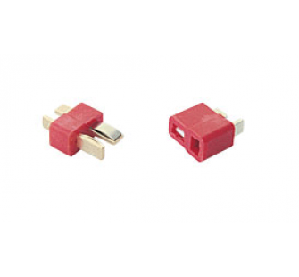

Sinon, j'avais une question :
comment éviter d'avoir cette étincelle qui "claque" au moment où je branche la dernière cosse de batterie, dans le bateau ??
Cela m'arrive à chaque fois, et j'ai l'impression que c'est à cause de cela qu'une de mes batteries en 3S vient de me lâcher.
Pourtant, j'essaie de faire vite au moment où je fais la jonction, mais bon, rien à faire.
Ça "claque" toujours au moment de la fermeture du circuit, juste avant les 5 bip......

T'as quoi comme prise sur ton bateau?
Nombre de messages : 6301
Re: Surge crusher V2 de chez HK
Message  JustS4 le Lun 12 Oct 2015 - 15:28
des cosses rondes, mâle/femelle, qui s'enfoncent l'une dans l'autre.
Et c'est au moment où j'enfonce la dernière que cela se produit.
Une espèce d'interrupteur pourrait résoudre le problème ?
je ne sais pas s ça existe pour ce voltage/intensité, en version étanche forcément....
Message  fabjouet le Lun 12 Oct 2015 - 16:08
C'est ce système de fiches qui cause le prob, les deux contactes ne ce font pas en même temps du coup ça claque, en générale on utilise le plus souvent les "prises dean" comme sur ce lien:
http://www.miniplanes.fr/accessoires-avion-rc/connecteurs/prise-dean-ultra-plug-jp-haute-qualite-p-272.html

Message  LgRc85 le Lun 12 Oct 2015 - 22:21
Je viens de retrouver une photo ou on voit les prises! Wink
c'est bien pourtant ces prises!, je pense pas que la T-dean sera mieux Fab! après je suis d'accord avec toi sur le fait que si ça claque! ça vient quand même de la prise! Sad
Message  fabjouet le Lun 12 Oct 2015 - 22:29
Bhein oui c'est comme quand tu met les câbles sur une bat de bagnole, quand tu met la 2 ème il y à toujours une big étincelle Wink
C'est justement la raison pour laquelle ce genre de fiches pose prob docteur Alors qu'avec les dean, il arrive qu'il y un léger effet similaire si tu à du mal à les emboîter mais c'est très minimes Wink
Nombre de messages : 9119
Message  JustS4 le Lun 12 Oct 2015 - 22:43
J'ai des prises en "T" sur mon hydroglisseur.
Et bien il arrive (moins souvent) que ça "claque" aussi parfois, au moment d'insérer correctement la prise batterie dans celle de l'ESC, et il ne tourne qu'en 3s...
Je commence à me renseigner, et pour le moment, la solution d'une résistance de 30 ohm 1/2W  parviendrait à résoudre ce soucis sur du 5S.
Il suffirait de souder une extrémité de la résistance sur la dernière prise femelle à brancher, et la faire frotter contre la prise mâle au moment de l'insertion.
Cela éviterait l'étincelle du contact final. sunny

Message  fabjouet le Lun 12 Oct 2015 - 22:54
Conrad sur le net ou tout mag d'électronique pour les résistances, c'est classique Wink
Message  JustS4 le Lun 12 Oct 2015 - 23:11
Merci !
en effet, je viens de regarder sur Conrad : 5cts pièce, c'est cool !
mais 7 € de frais de port...
Avec mon boulot, je n'ai pas trop de temps pour aller en magasin alors je pense acheter un lot de 100 pour 3€ (FPI) sur Aliexpress, je patienterais jusqu'à la réception..
