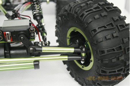

Je vous présente le Spirit de Amewi (anciennement pour ce que j'en ai lu la marque HSP) mais je l'ai trouvé sous un nom de marque Nanda.
Nan je sais j'ai pas fait dans la dentelle avec ce gros crawler qui est plus long que le Summit mais ça me manquait et en plus j'ai vraiment le terrain pour en faire.
Passons à la présentation du bolide.
Le tout nouveau Crawler Spirit à l'échelle 1:8 en version 4 roues motrices est prêt à rouler.
Il possède d'extraordinaire capacités de franchissement, avec un très large débattement et séduira le plus grand nombre d'entre vous.
Son châssis est entièrement en aluminium sauf les ponts, et monté sur roulements à billes.
Grace à son châssis complètement articulé sur de longs bras de suspension. Il peut franchir les plis grands obstacles.
Ce véhicule électrique à l'échelle 1/8 est en 4 roues motrices ce qui lui permet de transférer toute la puissance sur ses roues disproportionnées.
Ce modèle est livré entièrement assemblé et prêt à rouler. Il est équipé d'une radiocommande à volant 2.4GHz, d'un variateur électronique et de 2 moteurs 540.
Vous aurez besoin pour le faire rouler, d'une batterie Ni-MH 7,2V et d'un chargeur, ainsi que 8 piles alcalines AA pour la radiocommande (non inclus).
prévoir 8 piles de type R6 pour l'émetteur
prévoir un accus NimH 7.2V
prévoir un chargeur

Et voilà le colis qu est arrivé en début d'après.m.
Déballé et testé avant de partir à ma répète samba.
Je l'ai testé 15/20mn avec une nimh de marque X de 1800mah et j'y ai remis 1350mah dedans, il ne peinait pas sur la fin encore,
il ne va pas vite dutout (c'est pas son but) mais alors il a un couple monstrueux.
Par contre j'ai pas pu attendre et j'ai commandé le nécessaire pour le passer en double direction.
J'ai commandé un TX programmable ProTronik (6 modèle enregistrable) pour 69.9E et 1 servo 12kg d'une part
Je me servirai de la TX pour binder dessus ma Drift Car et pitètre aussi le Mini Quad ATV.
et d'autre part le système de "bras de direction" pour équiper le train arrière car les rotules de directions sont déjà d'origine sur l'engin.

et je vais rajouter sur le stick gauche la direction AR.
Je ferai une vidéo des commandes pour que ce soit plus compréhensible.
Ce serait pas ça, la telco à volant serait très bien, sur le TEN je l'ai et je la changerai pas.
Disons que je veux mettre une double direction sur l'engin (direction avant d'origine et direction arrière) donc il me faut une commande supplémentaire
et je ne pense pas que sur une telco à gachette on puisse avoir un système comme je veux à moins d'avoir un potar
mais ça serait chaud de jouer sur le volant et le potar en même temps pour commander les 2 direction en même temps
alors qu'avec une TX à stick je vais mettre mes gaz à gauche et direction AV à droite comme sur un avion 2axes
Re: Spirit de Amewi
oui ça y est maintenant j'ai compris ou tu voulais en venir, en fait au début on pouvait penser qu'on pouvais pas utilisé la DX7! que ça marchait pas! ça aurait été l'hallu!
Re: Spirit de Amewi
C'est moi qui me suis mal exprimé... comme dab.
Ce soir j'ai reçu la tringlerie, ça a été vite installé. C'est nikel, il se déhanche comme un vers.
Je l'ai testé vite fait dans la maison à terre, c'est trop bien (je ferai une démo à nue sans roche à escalader vu le temps).
Par contre vu que le moteur est à hauteur de l'arbre de transmission (donc pas protégé des impacts) j'ai fait au taf 2 carter de protection en tôle galva de 1mm
qui viendront se placer devant le "parechoc" et s'arrêteront derrière le moteur (je ferai une photo dès l'installation demain) tenue par des rislan.
Re: Spirit de Amewi
J'ai vu ça sur tutube, , et du coup j'ai bien pigé l'utilité d'une radio double stick, j'ai hâte de le voir rouler en crabe! ...ou onduler tel un
