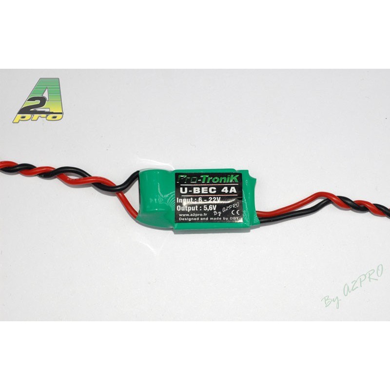

Message  janfran le Lun 31 Aoû 2015 - 14:28
Le mien est nettement plus simple :
D'un côté, 2 fils +/- à souder sur la prise vers la lipo, en même temps que celle du ESC, de l'autre côté, un petite prise pour rentrer sur la prise BAT du RX. Le RX est donc alimenté par le U-Bec, l'ESC est alimenté directement par la lipo et ne sert que pour le moteur. Son Bec ne sert pas et n'engendre donc pas de chauffe. C'est pour ça qu'il fallait couper le fil rouge d'alimentation du RX venant du ESC pour ne pas envoyer 2 sources de jus dans le RX.
Tu as beaucoup plus de câbles pour pouvoir alimenter plusieurs équipements dédiés. Mais je pense que le principe est le même pour shunter le bec du ESC et assurer une stabilité comme tu le dis.
Tu me suis? petit-mdr
