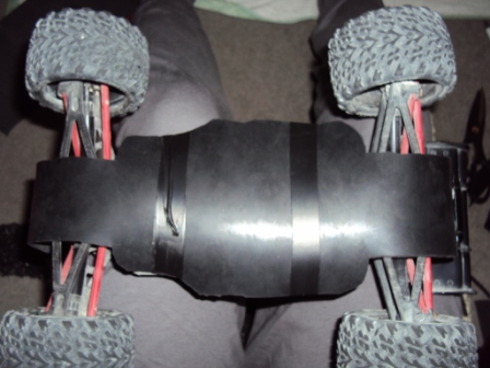

e revo 1/16 brushless Ezrun --> CASTLE - Page 3 Empty Protection chassis FAIT MAISON
Message  karim7029 le Jeu 12 Déc 2013 - 0:27
eh hop une ptite soluce provisoire : coller avec du chi....treton  Very Happy
un ptit tour a la maison, ça à l'air pas mal
demain j'essaie avec les colsons.(j'etais persuadé que j'en avais, mais bon c'est tj comme ça, qd on abesoin de qq choz one la trouve pas, c'est seuelemnt qd on n'en a plus besoin que ça refait surface)  Very Happy DIABOLO
edit : j'ai oublier les photos
chitrot à l'interieur du compartiment accu
e revo 1/16 brushless Ezrun --> CASTLE - Page 3 Dsc04224
chitrot qui passe entre le servo et la boite de transmission
e revo 1/16 brushless Ezrun --> CASTLE - Page 3 Dsc04225
et le resultat final-provisoire :  Cool
e revo 1/16 brushless Ezrun --> CASTLE - Page 3 Dsc04227
c'est pas une t bone mais c'est pas mal non plus;

Message  LgRc85 le Jeu 12 Déc 2013 - 14:01
ça m'a l'air déjà pas mal aussi pour du provisoire! SUPER en tout cas c'est une bonne idée que tu as eu de faire cette protection
Plus qu'a tester pour voir ce que ça donne ! tiens nous au news! bwink

Attention que ton "PCB" ne touche pas les parties mobile,s sinon tu va tout péter........ Mais en tout cas c'est une super idée de protection Bravo.

thx
et bien pour les parties, pas de soucis
la PCB deborde a peine sousles skids et il y a un ptit mm entre elle et les bras inferieurs.

Super, faut toujours garder un petit jeu c'est le b.a BA de la mécanique . Demain visite des magasins de bricolage faut que je trouve un truc dans ton genre..

C'est pas bête comme idée et peu onéreuse.  SUPER
Pour les fixer si tu peux perso j'opterai (même s'il faut faire des trou) à percer le châssis à 4 coins et mettre des boulons à tête plate et ronde.
Pour Looping, si tu ne trouve pas la même matière que Karim essayes de regarder du coté des linoléum,
ça doit être équivalent même si c'est pitètre plus tendre et dans ce cas cherches en le plus rigide.

Message  karim7029 le Dim 15 Déc 2013 - 22:28
Salut Darky
je prefererai garder mon chitreton qu'a percer le chassis. ça ne fera que le fragiliser je pense.
du double scotch ira parfaitement je pense.

Oui c'est sûr que le châssi étant petit, y faire des trous ça va pas le consolider et dans ce cas là le double face pourrait servir;
si tu as du velcro 3M Lock de ce GENRE c'est le must pour accrocher. SUPER

Message  LgRc85 le Dim 15 Déc 2013 - 23:19
Le Velcro en effet c'est une autre bonne idée, mais mon idée de "colsons" ,ça le fait pas en fait ?  Sad

Message  karim7029 le Dim 15 Déc 2013 - 23:26
si c'est une bonne idée que j'ai essayé
mais deux inconvenients majeurs:
1 ça fait du relief en bas de la PCB, ça accroche un peu
2 ; pas "easy" pour demonter et monter
sinon ça tient bien. :-)
