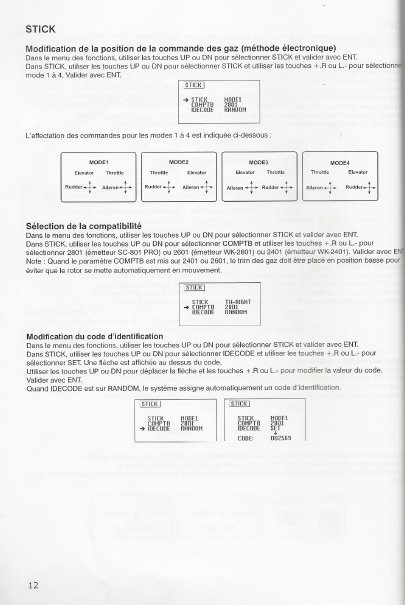

Message  gaillard le Mar 16 Aoû 2016 - 12:39
bonjour rey et a vous tous
ma question
je pilote mon lama 3 walkéra en mode 1 c'est a dire
stick des gaz. a droite et inclinaison du lama
stick de gauche. avancer et reculer et faire tourner le lama
je voudrais mettre sur le stick de droite avec les gaz la fonction faire tourner lhélico
et sur le stick de gauche le faire avancer et mettre l'inclinaison
c'est a dire inverser
peut ton le faire en inversant ces 2 fiches des servos sur le 4en1
merci
