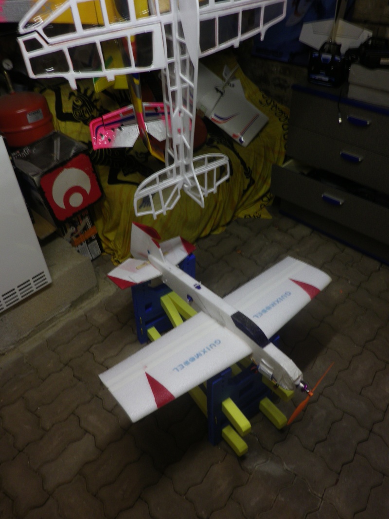

Je n'ai pas trouvé de photo de lui sur internet, donc voila le mien
Je trouve cet avion vraiment bien, pas prise de tete, il fait de la voltige, quasiment indestructible ( je vous jure j'ai essayé mais j'ai pas reussi petit-mdr )
C'est un avion qui rassure, donne de la confiance. Il tient tres bien le vent ( sur la video 15km/h de vent en moyenne )
j'en suis vraiment pas decu, il n'y a pas de montage a faire, la cellule est bien solide, et l'avion est neutre.

J'ai aussi un Easy3D , et j'avais une petite question concernant le pilotage des ailerons
j'ai monté l'aile avec la fente du volet sur l'intrados ( dessous) , mais mes guignols et mes servos sont au dessus de l'aile.
j'ai l'intuition que les guignols devraient être en dessous de l'aile également afin d'avoir un différentiel correct entre les ailerons.Si
l'aileron monte plus qu'il ne baisse = meilleur virage. Hors c'est le contraire qui se passe sur mon avion. D'après ce que je vois sur vos photos
le fente d'aileron est bien en dessous , mais le systeme "type guignol" également. Est ainsi qu'on doit monter des ailerons ??? guignol coté fente ?
Avez vous utilisé une commande d'aileron FULL-SPAN avec en guise de guignol des barres de torsion ???(l'EPP étant très mou ).
merci pour toute réponse!!!
Visiblement votre avion peut voler avec un seul élastique d'hélice , les atterrissages peuvent s'effectuer sur le ventre et l'hélice s'escamote.( mais je pense qu'une GWS-V2 dérouille pas mal à l'atterro )
un seul élastique , suppose un moteur peu puissant d'environ 120 W et une lipo de 1000 mAH pesant 70 gr seulement .Dans mon cas , le fait d'avoir monté un moteur de 200 W et une lipo de 1300 mAh m(oblige à mettre 2 à 3 élastiques sur l'hélice. Le poids trop élevé du moteur m'oblige à beaucoup reculer la batterie car le CDG est très reculé sur cet avion. J'ai donc recoupé le nez de l'avion pour reculer le moteur et pouvoir du même coup avancer la batterie. Je vais être obligé de mettre un train d'atterro ou un patin pour protéger mon hélice lors des atterrissages car avec 2 élastiques les hélices explosent à chaque atterro. Avec le recul , un moteur de 120 W et une lipo de 1000 suffisent largement pour débuter avec du matériel de base sur cet avion . Cela permet de l'utiliser sans se poser de questions.

Salut, alors pour les servos
Oui tout est dans le bon odre chez moi, ce sont les monsieurs de chez guix qui l'on fait devant moi.
donc les servos doivent etre en dessous de l'aile tout comme la fente.
Pou les élastiques, moi un me suffit largement, le moteur vient de chez guix aussi, il franchement pour se type d'avion ca me suffit largement.
c'est pas un racer, il préfère faire des "plané" et des vol lent.

j'avais une petite question pour sugar2006: à combien se situe le CDG de son EASY3D depuis le bord d'attaque de l'aile
à ras le fuselage ?. apparemment sur les photos on croit reconnaitre le moteur de 50 gr et Kv 1000 préconisé par GUIX
et la batterie est ce une 1000 mAh ? l'hélice une 9 x 4.7 ?
comment ça se passe à l'atterrissage avec l'hélice ? ( elle dure combien de vols en moyenne ?)
