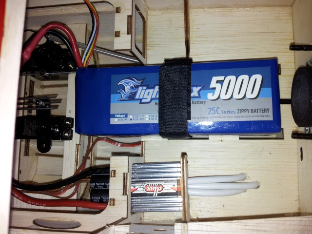

On avance petit à petit mais on se rapproche de la fin. docteur
J'ai installé convenablement l'électro et ai vissé les caches de train arrière au fuselage.
Coté cabine-> branchement servo d'aile et RX:
Coté capot moteur-> installation du ESC et de la lipo:
On peut voir que les fils de l'ESC traversent la cloison, on y arrive...
Coté moteur-> le moteur a été visser et bloqué au frein-filet et on peut voir les fils de l'ESC
traversant la cloison et se loger dans l'espace normalement prévu pour le pot d'échappement:
J'ai sécurisé les branchements en mettant de la gaine thermo ça évitera (j'espère) que les fils se débranchent.

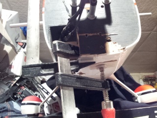

Message  Darkmaster666 le Sam 28 Avr 2012 - 17:23
1 mois déjà. Embarassed Je sais j'abandonne facilement mais vu le temps j'ai rien perdu. Rolling Eyes
J'ai descendu le zozio de son étagère (la cage à fufu Razz ) et j'ai regardé ce qui n'allait pas.
Voici de prêt comment ça s'est cassé. docteur
Ca s'est coupé à raz des vis haut de fixation du support de roue (dans l'alignement des trou).
J'ai donc découpé dans du balsa de 2mm+du 1mm donc du 3mm une plaque à la forme intérieur de la cloison et l'ai collé.
A l'extérieur, je ferai une platine plus grande qui prend toute la partie basse de la cloison
jusqu'à hauteur de fixation du moteur dans de la tôle alu de 1mm pour tout renforcer encore plus
et la collerai puis visserai pour tout consolider et ensuite je refixerai le support de roue.
Il me faut redresser unpeu la tringle de direction qui s'est tordu sur le choc (5mm de bombage environ)
un coup d'étau et de marteau devrait largement suffire pour celà et pour finir.
Et tant que j'aurai ressorti la colle le referai le carter de roue avant qui s'est coupé sur le devant.
Ha oui j'oubliai le fuselage, le dessous en balsa a morflé unpeu mais j'i collerai du 1mm pour le renforcer
et recollerai l'entoilage dessus, ça laissera des traces mais refaire l'entoilage je sais pas si je saurai faire
et puis c'est dessous sur l'avant donc ça se verra pas trop.
Je laisserai comme ça je pense; unpeu de scotch recouvrira les déchirures.

Si tu renforce ton couple pare feu avec un renfort alu collé à l'araldite sa bougera plus Very Happy
PS : ton cadeau d'anniv viens d'arrivé en france Very Happy la livraison est imminente grosclinlangue ..mon exemplaire n'est toujours pas arrivé TRISTE
Re: Cessna 182 1.6M de Phoenix Model
Message  Darkmaster666 le Sam 28 Avr 2012 - 22:43
Oui c'est renforcé en 3mm intérieur et ce sera renforcé par une platine alu de 1mm en extérieur et le tout collé.
J'ai pas mis la platine alu mais ça tient déjà très bien comme ça même sans le renfort à l'équerre.
Là je me suis attaqué au dessous en retaillant des pièces balsa au forme voulu ainsi qu'un par dessus
ou plutôt par dedans pour renforcer aussi donc ça ne bougera plus non-plus.
Il ne me restera plus qu'à faire la cloison d'échappement pour finaliser la réparation du fuselage.
On voit que niveau entoilage il n'y a pas grand chose à faire donc quelque bouts de scotch suffiront largement.
J'ai renforcé le carter de roue et est refait un petit emplâtre sur la partie rappée et lisserai quand ce sera sec,
il ne restera qu'à trouver de la peinture pour refaire la coloration d'origine ou similaire et ça sera terminé.
