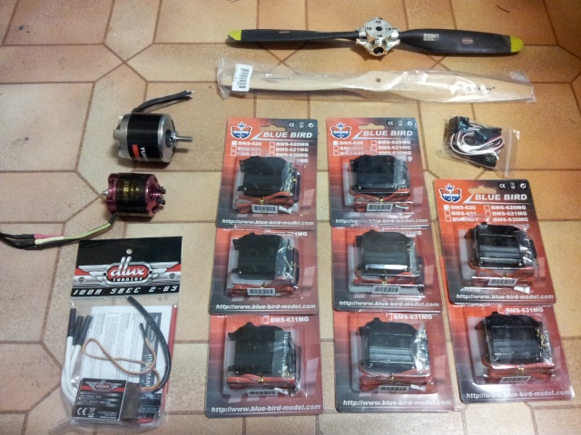

Ayé j'ai reçu l'électro. Bon j'ai pris une 30taine d'euro de dédouanement au passage mais j'ai mon électro. cheers
Le moteur est un-peu gros affraid mais vu l'engin il faudra tout, on voit la différence avec celui du Corsair (le violet/rose),
l'hélice n'est pas petite non-plus mais elle n'est pas tellement plus grande(+1/1.5cm) que celle du Corsair (en noir).
nota: elle est en bois, j'en ai pas trouvé autrement chez HK dans la taille recommandé.
Les servo font gros d'apparence mais c'est ceux qu'il faut donc ça me rassure
mais j'en avais pas vu d'aussi gros depuis les voitures sur le Summit et sur la Xsara/Rusty.
Nombre de messages : 13572

Message  Darkmaster666 le Mar 3 Jan 2012 - 21:51
J'ai pas pris du matos de tafiole. DIABOLO
J'ai pris ce qui était recommandé mais en bonne qualité du moins je pense:
Servo: "ceux-ci"
ESC: "celui-ci"
le moteur c'est celui que tu m'a conseillé le Turnigy G60 en 500kv
et les hélices, il y en a une "ultra léger" et une "type.D" toute 2 en 14/10; la ultra léger est profilé;
je met les liens, je pense mettre la normal pour commencer: "Type.D" ainsi que la "Ultra léger".
