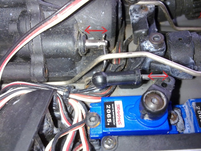

Et j'avais parlé d'un souci de servo de blocage du diff/vitesse et il a lâché, je l'ai changé vite fait à midi:
ce servo en étant actionné rentre et sort dans le diff central de manière à activer ou non le mode speed ou lent.
Je pense que c'est un des plus sensible car sans lui le système de vitesse n'a plus de blocage et ça n'avance pas bien.

1er diagnostic: docteur
il n'y a pas 1 mais les 2 servo de direction HS, en démontant et branchant le servo T2M celui-ci marchait
mais le "presque en vie" ne marchait que dans un sens et difficilement et comme j'avais la tête sur Summit
j'ai commencé à sentir le chaud (tout en ayant ces interférences depuis hier ou servo et lumières
agissaient sans qu'on ne l'est ordonné) donc je le regarde et en le touchant manque de me bruler,
je le débranche et le contrôle à 48° et pourtant je n'ai rien fait pour le faire forcer autant les roues sont dans le vide.
Et chose étonnante (ou pas) en le débranchant, plus aucunes interférences; tout reste allumé
et ne bouge pas sans que je n'en ai donné l'ordre via telco.
Du coup je vais mettre les 2 servo que j'avais en attendant d'en commander des traxxas.
Donc aprioris le bilan de santé après le waterploof est de 1 servo de commande diff-vitesse grillé
2 servo de commande de direction grillés aussi et un moteur qui a faiblit en pèche (ou est-ce l'usure pour lui).
*RE-EDIT*
2ème diagnostic docteur
re-sortez le scalpel les ciseaux et tout les outils ainsi qu'un grand verre de ................
Faut re-oppérer la bête, les servo fonctionnent à vide mais à terre ils n'arrivent pas à donner assez de force
pour faire tourner les roues et manœuvrer; même avec 1 servo traxxas j'arrivai à mieux faire avant qu'il meurt aussi.
Je vais donc devoir tout re-démonter (faire et défaire, c'est toujours travailler)
et commander des servo d'origine et les installer à leurs places pour que Summit re-fonctionne.
Au final si on compte bien j'aurai pratiquement tout les servo changés, il n'en reste plus qu'un d'origine achat,
celui de blocage des roues AR; l'EVX2 et le récepteur fonctionnent eux aussi, je crois que j'y serai bientôt pour le moteur;
mais lui c'est pas gênant je l'ai en stock depuis sa chauffe intense, mais tant qu'il tient je le laisse dessus.
Bon ba voilà, j'ai commandé les 2 servo j'ai plus qu'à attendre en faisant mumuse avec mes zozios et micro Baja. TUDORS
