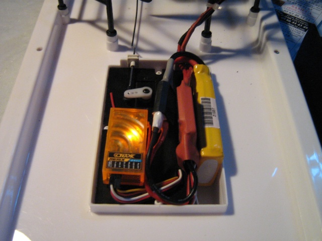

Message  janfran le Mer 3 Juin 2015 - 20:12
Et si on reparlait du Air Boat de HK, petit-mdr
Je ne rentre pas dans les détails, vous connaissez. Pas très difficile, mais pas hyper simple à monter non plus comme il est dit. Faut jongler pas mal avec des toutes petites vis et l'ordre de montage. Aucune notice dans la boite, j'ai été la télécharger sur le site.
QUESTION IMPORTANTE POUR JUSTS
: je trouve tout ce qui concerne la direction très très dur, au point de craindre pour la force du servo. Est-ce que ça t'a fait pareil?
En tout cas, j'ai fait d'office un joint silicone tout le tour de la coque, j'ai cru comprendre qu'il pouvait y avoir des infiltrations par là. J'ai bien fait?

Message  JustS4 le Mer 3 Juin 2015 - 20:58
En voilà un sujet intéressant !! Razz
C'est vrai que la petite tringle de direction n'est pas aussi "fluide" qu'il ne faudrait.
As-tu regardé si la hauteur du servo pouvait jouer ?
Elle est pliée pour pouvoir passer dans son guide, sur la coque.
Elle remonte dans le petit cokpit en passant à travers un caoutchouc (grâce au pliage) mais elle doit également remonter pour se fixer en bas de la gouverne....  C'est de là que vient le point dur.
J'avais un peu plié en force vers le haut la partie arrière de la tringle, et j'avais graissé le point de contact avec la coque.
Pour le cordon de silicone, tu as bien fait !!
je vais en faire de même, je ne suis plus à "quelques" grammes près... Cool
Pour ma part, la coque se gorge un peu d'eau, et je la vide par l'arrière, en pressant un peu sur la partie avant de la coque.

Message  janfran le Mer 3 Juin 2015 - 23:20
JustS4 a écrit:En voilà un sujet intéressant !! Razz
Tu crois? DIABOLO
JustS4 a écrit:...
Elle remonte dans le petit cokpit en passant à travers un caoutchouc (grâce au pliage) mais elle doit également remonter pour se fixer en bas de la gouverne.... C'est de là que vient le point dur....
Et oui, j'ai bien suivi le trajet. C'est biscornu ça. Va falloir étudier ça de près.
Comme l'installation à l'intérieur. Quel chantier.
Je devais (et vais) relire ton expérience. J'ai été pris de court, j'ai été livré bien plus tôt que prévu. Wink

Message  janfran le Jeu 4 Juin 2015 - 20:10
Evidemment, ça m'aurait étonné que tout marche du 1er coup!!!!!
Le récepteur (exactement le même que pour le Spinger, pour être sur! Tu parles!) NE BINDE PAS!!! Crying or Very sad  J'ai essayé avec celui que j'ai, tout marche... Mais ces récepteurs.... GRRRRRRRRRR
:ninja:
Sinon, j'ai vissé le servo PAR DESSOUS ! Encore quelques manips pour que ce soit pile au niveau. Ça évite cette remontée de la tige qui freine bien, et pour l'instant, j'ai enlevé carrément le guide du milieu, avant de lui trouver un système de cales pour le relever un peu. Comme ça, la tige est presque horizontale.
Bon, et bien, y'a plus qu'à attendre un récepteur ! triste

J'avais complètement oublié que pour binder, fallait aussi appuyer sur le bouton bind du transmetteur !!!!!!! Non, mais, quel abruti! JEREFLECHIE
Donc, ça binde, tout marche, demain je finis au chausse-pied l'installation du bazar dans le machin, et si tout va bien, 1er essai sur l'eau. cheers
Edit 2, le lendemain matin :
Décidément, chausse pied ou pas, ça rentre pas. J'ai donc employé le système que j'ai cru voir chez JustS, C'est à dire, découper la platine servo pour pouvoir mettre la lipo verticalement sur un côté. Si ça penche, on verra pour équilibrer.
Edit 3, 18 heures !
Voila, à force d'à force, c'est rentré, mais quelle galère. Et si ça a le malheur de chauffer là-dedans, tout va flamber. Pinpon pinpon...  Laughing
Donc :
- servo vissé par dessous
- platine servo découpée sur le côté
- scié l'entretoise de serrage correspondant
- raccourcir les fils de la Lipo (j'aime pas du tout faire ça , mais bon, quand il faut il faut)
- petite rallonge pour fils vers le moteur
Maintenant, j'ai remarqué une vibration infernale de l'hélice, mal équilibrée je suppose. A suivre...

En effet, tu as dû vraiment bien cogiter la chose pour tout mettre correctement en place ! bravoo
Par contre, tu as également raison sur une possible surchauffe :
j'ai eu la désagréable surprise d'avoir les fils de servo qui commençaient à  fondre au contact de l'ESC...
C'était celle qui était livrée d'origine.
Depuis que j'utilise une 120A trop grosse pour être logée à l'intérieur, plus de soucis de ce côté là.
