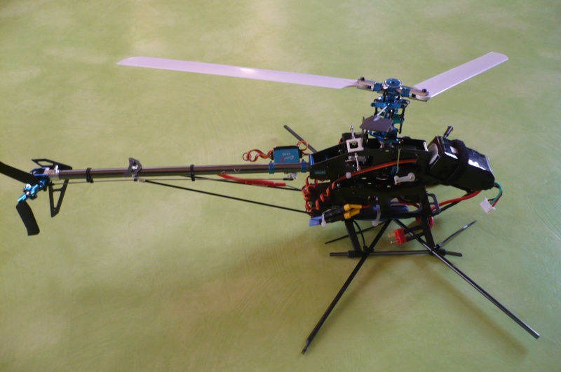

Message  fabjouet le Lun 4 Avr 2011 - 8:54
Vici quelques photos de CopterX, je le trouve vraiment beau, c'est mon préfèré au niveau look et proportion de mes autes FP:
Cliquer sur image pour l'avoir en entière:
[/url
[url=http://www.servimg.com/image_preview.php?i=523&u=13616790]
C'est une réplique exacte du 450 sport en plus petit et avec une électro bas de gamme, sinon tout métal, châssis carbone, lipos 3S de 800mah.
Qu'en pensez vous INTEROGATION

Re: CopterX 250 !
Message  jean-michel le Lun 4 Avr 2011 - 11:01
Que du bien Fab grosclinlangue
j'espere que tu aura vite tes pieces de rechange pour le voir voler bounce bounce bounce bounce

Re: CopterX 250 !
Message  fabjouet le Lun 4 Avr 2011 - 22:03
Bon suis allé cherché un servo chez fun et je l'ai monté, avant il à falu que je recole une biellete qui étais fendu et pas de rechange, ensuite j'ai galéré une heur pour reviser la vis du porte pale ac, et en faisant premier vol, j'ai perdu et retrouvé la vis qui relie le cyclique a l'avance... Rolling Eyes
L'est sacrément vif le bestiaux, et la pas question de régler quoique ce soit, la radio n'est pas programmable, sauf pour idel up par inter, course servo ac par potard, un autre inter que je ne sais pas trop à quoi il sert (faut que je relise les expliques de rey) et un potard pour augmenter ou diminuer le pas, j'ai pas encore tout capter, faut vraiment que je relise les topic de rey sur les différents fonction, j'ai bien un cd ou il a de tout et entre autre des vidéos explicative, mais en anglais bien sur....bon vais faire un second essaie, histoire de perdre quelques visses encore affraid
EDIT: bon la chape que j'ai recollé n'as pas tenue le choc, c'est c***, j'étais au mag stap, si j'avais su, je croyais qu'il y en avait avec le sosio, pas de bol avec les chapes en ce moment déjà celle du sr 120 que j'ai cassé, toujours pas retrouvé l'autre morceau, dommage Sad

Re: CopterX 250 !
Message  fabjouet le Mar 5 Avr 2011 - 1:41
Alors la ça dépasse l'entendement: quand je dis que j'ai la poisse donf)) copterx, toutes les visses des points viteaux (la ou il y à effor)t, ce barrent, de plus ils on monté des petites visses la ou il faut des grandes, et maintenant quand j'ai les gaz a 0, il tourne quand même (le moteur) suis obligé d'éteindre le moteur avec l'inter coupe moteur, alors que les vols d'avant, il faisait pas ça, tout l'anticouple c'est déglingué en ce dévissant uniquement parce qu'ils ont utilisé des visses trop courte, je viens de les remplacer en mettant des plus longues et du frein filet, mais impossible d'expliquer pourquoi moteur tournne alors que les gaz sont au réduit et trime en bas, alors que vol d'avant, trime au millieux et moteur à l'arrêt, la je suis obligé de couper le moteur avec inter...ça fait plus de 6 mois que je bosse sur des cp rtf, je n'ai jamais vu ça, ça dépasse tout ce qu'on pourrait imaginer, si vous le voyez vous n'y croiriez pas affraid la je suis tombé sur le vrais mauvais numéro, de plus a chaque fois que je le branche, je dois débrancher servo anti couple et rebrancher pour qu'il fonctionne, si ça ce trouve l'autre n'est pas nase............la je sais plus quoi penser et faire.............c'est vraiment une horreur et pourtant j'en ai vu depuis depuis le temps que je fais de l'aéro...quelqu'un a t'il déjà pocédé ce copter et si oui a t'il eu ce genre de probes INTEROGATION INTEROGATION INTEROGATION suis complètement dégouté alors que je commençais a le sentir et presque faire du statio...........pourquoi gaz a 0, trime a 0, le moteur tourne quand même...........il le faisait pas les 3 premiers vols INTEROGATION INTEROGATION INTEROGATION help please TRISTE
Je vais regardé ton lien avec une grande attention jean mi et merci tout plein, car la il y à un truc qui cloche, non je savais pas qu'on pouvais programmer cette radio.......... respet
Nombre de messages : 9211
Re: CopterX 250 !
Message  jean-michel le Mar 5 Avr 2011 - 9:27
Je pence que le vario a du se deregler ou HS ou le recepteur!! docteur
Je suis degouter de t'avoir conseillier ce model quand je vois les prob que tu a avec TRISTE TRISTE
Tu a pas un vario qui traine pour faire un teste??
Si j'avais sus je t'aurais conseillier de renvoier le tout,mais je t'ais conseillier l'inverse quel C** je fait!!!
Pour la visserie j'ais le meme prob avec mon 450 et sans parler du fait de ne plus pouvoir deviser ou visser a fond les vis car tout mais cle alen tourne dans le vide car les vis sont de mauvaise qualiter!!obliger de faire une rainure avec la dremel pour pouvoir demonter ou serrer avec un tournevis plat!! nul
Mais ce probleme ais recurant sur sais model!! nul
Donc je suis quitte pour acheter un set visserie align qui son quand meme de meillieur qualiter!! bwink

Re: CopterX 250 !
Message  blacksad le Mar 5 Avr 2011 - 12:17
Salut, pour le fait de devoir brancher et rebrancher j'ai déjà eu sa mais avec d'autres gyros...je sais pas d'ou sa viens, je pense du servo...
Sinon les vis comme j'ai dit, elles se barrent si pas de frein filet Wink

Re: CopterX 250 !
Message  fabjouet le Mar 5 Avr 2011 - 13:52
Punaise, le pire viens de m'arriver, j'étais en train de m'essayer au statio, tout ce passait bien et d'un coup, le copter c'est mis à ne plus vouloir arrêter son moteur, j'avais beau couper l'inter coupe moteur, et rien a faire, le bestiaux ne voulais rien savoir, il était moteur a moitier et rien a faire pour qu'il s'arête, alors bien sur, pas grand chose à faire, me suis démerdé pour essayer qu'il touche le moins possible les obstacles en le poussant des patins avec un grand tube, jusqu’à ce que je puisse le débrancher, la j'ai eu la peur de ma vie, je le voyais tourner en rond et je pouvais agir sur n'importe quel commandes le faisant couper le moteur, rien a faire, j'ai bien cru que j'allais tout fracasser, bien sur i y a des dégâts.......... affraid la je sais plus quoi faire, je peux le réparer, mais si il ce remet à me faire ce coup la, je donne pas cher de ma peau ni de lui...........sais vraiment pas ce que je dois faire pour régler cette histoire de moteur qui tourne tout seul alors que gaz à O, mais avant en basculant l'inter coupe moteur, il s'arrêtait et la rien à faire............suis vraiment dans la me*** avec ce truc...........tou est déréglé au niveau du cointrôleur visiblement et sais pas comment régler ça, aidé moi, les spécialistes du CP, vous avez forcément des idées, sans me parler des visses qui foute le camp, ça je sais quoi faire n(suis pas un bebeu), mais comment régler le vario et faire qu'il revienne comme au départ, donc gaz en bas et moteur coupé sans être obligé de basculé le coupe moteur, qui n'as fait aucun effet sur ce coup, la je n'oserais plus jammais le brancher pour l'essayer.
Re: CopterX 250 !
Message  blacksad le Mar 5 Avr 2011 - 14:12
Salut, ouais pas cool sa, sa ne m'est jamais arrivé. Il peut y avoir plusieurs raisons, 1. le contrôleur à lâché, et donc plus aucun contrôle du moteur.
2. Le récepteur a eu une défaillance...
3.les deux mais dans ce cas difficile de savoir..
Je te conseille de vérifier pour commencer en écartant le moteur de la couronne et de rebrancher le tout, ensuite regarde déjà s'il ne tourne pas tout seul. Si ce n'est pas le cas, met un peu de gaz, et voie si il y a un moment ou il est impossible de l'arrêter. Le fait que avais encore le contrôle des servos me fait penser que cela viendrait plutôt du contrôleur, à vérifier. Je ne sais pas si un faux contact au niveau du moteur est possible..les 3 fils étaient bien tous branché quand s'est arrivé ?
Est-tu bien certain de ne pas avoir enclenché l'idle up (je pense que oui, mais sais-t-on jamais)
Ensuite si rien n'y fait, et que tout semble fonctionner normalement, je te conseil de vérifier dans ton émetteur s'il n'y a pas de faux contact, ou que l'un des connecteurs n'est pas à la limite du débranchement.
Une fois ces tests effectués dit nous les résultats, on en saura déjà un peu plus.

Re: CopterX 250 !
Message  jean-michel le Mar 5 Avr 2011 - 16:41
Alors je comprent plus rien a ce copterx!!!!!!!!!!!!!!!!!!!!!!
Le moteur qui tourne tout seul sa ne peut etre que vario ou telecomande sa sais sur!!
Pour regler un vario il te faut une carte de progration sa coute rien!!
http://www.hobbyking.com/hobbyking/store/uh_viewItem.asp?idProduct=14869
Pour la radio et du recepteur il faudrais le tester sur un autre vario et moteur !!
Ou reteste sur le 250 en elevant les pales rotors et anticouple pour pouvoir voir si un reglage au niveau de telecomande n'es pas deffaillant ou mal regler je pence au subtrim que tu peut regler uniquement via le petit programe que je te parlais plus tot!!
je vais me renseigner a droite et a gauche voir si je peut trouver des info sur ton probleme!!
Garde le morale mon Fab on va trouver!! SUPER

Re: CopterX 250 !
Message  blacksad le Mar 5 Avr 2011 - 18:17
Je croit pas qu'on peut programmer un contrôleur de tel sorte qu'il fournisse continuellement de l'énergie au moteur, je pense que c'est plutôt un problème de défaillance, et non de programmation, mais cela reste mon avis, facile à vérifier, si on remet le moteur en marche et qu'il fait la même chose, sa peux être sa, sinon je ne pense pas...
"Flight is no science, it's a miracle"
Nombre de messages : 1180
Date d'inscription : 03/09/2010
Re: CopterX 250 !
Message  blacksad le Mar 5 Avr 2011 - 18:28
Jean michel le réglage des contrôleurs sans carte de programmation est par contre très fastidieux, je n'ai jamais réussi à le faire, même en faisant exactement ce qui est indiqué...c'est surtout qu'ils veulent qu'on achète leurs carte... Rolling Eyes
Mais en tous cas, si il n'y avais pas le même problème avant cet incident, c'est que cela ne vient pas de la programmation, a moins que les gaz ait été laissé à fond au début puis remis au neutre( c'est ce qui permet en général d'entrer dans le mode de programmation du contrôleur).
Pour moi ce problème viens d'une défaillance du contrôleur, le mieux serais de le changer, si fab en as un sous la main ce serais top, dans le cas contraire c'est possible de faire avec si ce n'est que passager, mais généralement après un pb de se type il vaut mieux éliminer les éventuels coupables...
Quel que soit la radio de Fab, je en connais pas de programmation permettant de créer ce genre de problème, la possibilité selon moi serais comme je le dit et redit:
-défaillance du contrôleur (passagère ou définitive)
-défaillance du récepteur
-défaillance de l'émetteur
Courage Fab !!

Re: CopterX 250 !
Message  fabjouet le Mar 5 Avr 2011 - 19:55
Je sais maintenant exactement ce qui ce passe, j'ai été faire diagnostiqué l'engin chez funrctoys et ce n'est pas le contrôleur, il l'a vérifier et fonctionne très bien, c'est la radio qui c'est déprogrammé, et le probe c'est qu'elle ce programme sur pc, avec le cd que j'ai eu avec il y à pleins d'explications et de vidéos mais tout est en anglais, donc je suis grillé, je capte que dalle à cette langue............
