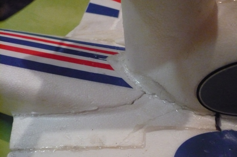

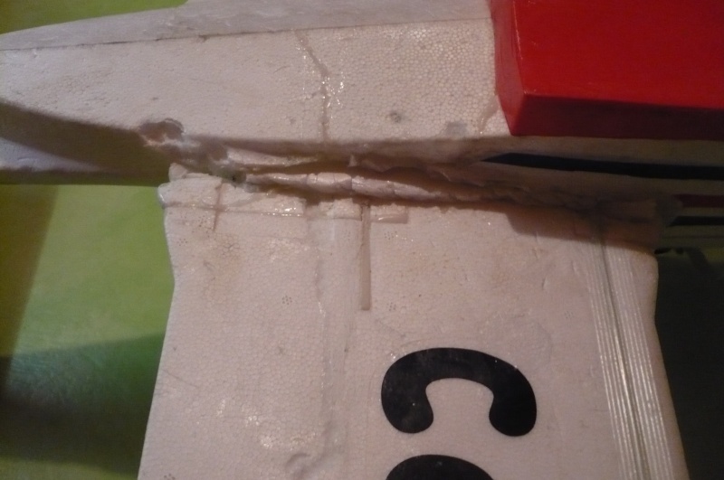

Bon, je viens de faire mon premier vrais vol avec Coota!!! C'est dingue, c'est une bombe ce truc et de plus super vif, j'avais posé l'appareil photo sur voiture et trépied, pour filmer, en cadran un bonne aire de vol et j'ai été incapable de le tenir dans cette espace, par contre j'ai fait un vol de 10mn, impressionnant quand même affraid t'as à peine le temps de le voir passer........alors le film et donc loupé (pratiquement toujours hors cadre APN), tout comme le moment ou j'ai voulu commencer à faire des approches pour poser, là je l'ai foudroyer et encore plus que la première foi, mais aucun des premiers collages n'a céder..........là c'est bien plus grave car il manque des morceaux de polystyrène.........., j'ai cassé le verrière et le capot moteur, une demi aille c'est sauvé et le bloc moteur en plusieurs morceaux et bien sur couper en deux le fuselage Embarassed
Enfin, j'ai passé l'aprème pour réussir à le recoller, comme ça, il à l'air d'aller, faudra voir si il vole et si il tien le choc, l'est beaucoup moins jolie maintenant Wink ...voici quelque photos des réparations:
clic sur image pour l'avoir en entier!
Je vais quand même monter les quelques minutes ou on le voie sur vidéo, il y à le crash et on peux ce rendre compte de la vitesse, mais la vidéo est nase dans pratiquement son intégralité Embarassed
Je posterais les quelques images potable de la vid tout à l'heure Wink

Message  Darkmaster666 le Ven 11 Fév 2011 - 21:23
Ho pinaise :arghh:
Il a vraiment morflé le pauvre; plus je vois les désastre, plus je redoute le jour ou je vais le recevoir. pale

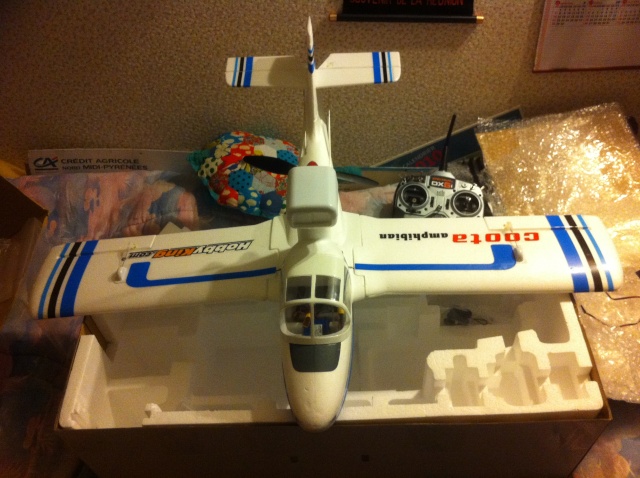

Message  Darkmaster666 le Lun 14 Fév 2011 - 22:05
Ayé je l'ai eu aujourd'hui cheers
Il est branché et les ailerons, profondeur et gouvernail sont trimé au neutre mécanique.
Il ne reste que le collage à faire et le vol test.
J'ai pitètre attendu mais je n'ai rien à dire de l'emballage tout dedans était couvert par du papier à bulle
(les pièces additionnelles: roues, la lipo, le moteur installé mais protégé) rien ne risquait de se promener dans la boite.
Question Fab:
la colle fournie, je peux la laisser et me servir de l'Araldite ou il faut coller les ailes avec la fournie dans la boite? docteur
Re: Coota hydravion - Art Tech - RTF 2.4 ghz
Message  fabjouet le Lun 14 Fév 2011 - 23:22
Colle les ailles avec, elle est super costaud, quand j'ai re crasher, la 2 ème foi, rien n'as cassé là ou c'était coller d'origine....c'est de l'araldite toute façon, mais testé et approuvé, sans aucun probe, du moment que tu fais bien "moite moite" et que tu presse jusqu'à ce que ça face des fil, tu le sentiras, toute façon, ça bougeras plus et après, tu le pose sans qu'il y ai d'appuis sur les ailles jusqu'au lendemain avant de voler.
Fait bien attention aussi de bien aligné les bord de fuite ailles avec ceux du stabilisateur (profondeur), SUPER important, sinon ton sosio va jamais voler correct et même pitet pas du tout, t'as droit à un demi millimètre de marge, mais pas plus....tout seul, c'est pas évident mais on y arrive, la preuve, et la c'est neuf, donc ça va bien, faut que la jointure soit parfaite et c'est glop Wink
hola que tu l'ai SUPER
