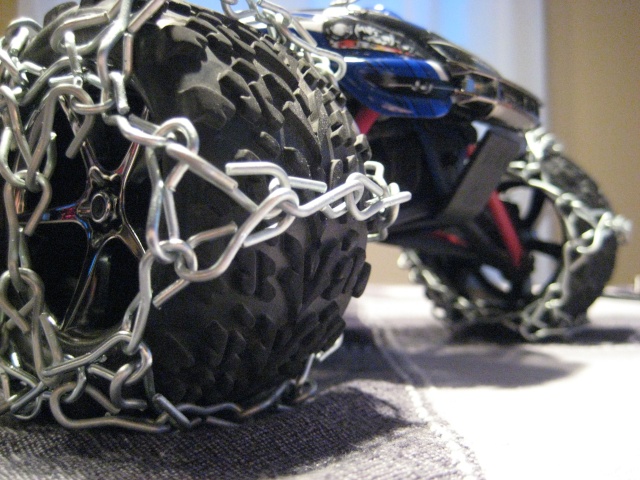

Voici ce que ça donne sur le pneu...
Création de chaînes à neige... Img_3215
Par contre, j'ai un problème... c'est un peu "lousse" en bas, et avec la force d'inertie, je ne voudrais pas précipiter un bris...
Création de chaînes à neige... Img_3216
J'ai donc fait le design d'un petit crochet, pour bien tendre le tout à l'avent de la jente... pour éviter de briser la direction/entraînement...
Et voici ce que ça donne avec mon petit "crochet"
Création de chaînes à neige... Img_3218
Plus de "lousse"...
Création de chaînes à neige... Img_3219
Et voici mon système anti-perte... un double verrouillage inversé...
Création de chaînes à neige... Img_3221

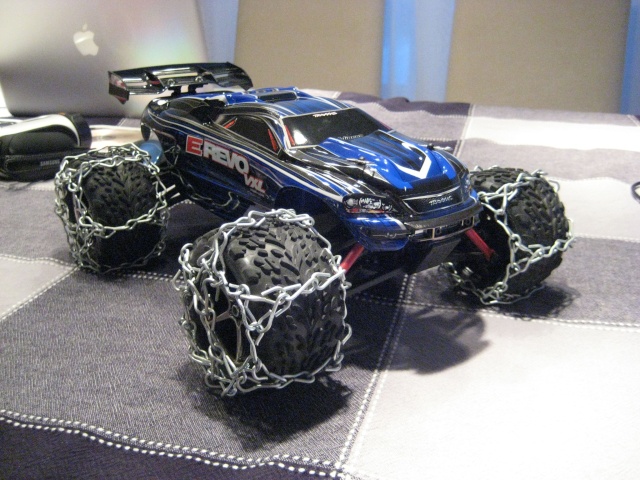

Maintenant, voici le produit, monté sur ma voiture...
Création de chaînes à neige... Img_3224
Création de chaînes à neige... Img_3225
Création de chaînes à neige... Img_3226
Les tests...
Malheureusement, suite aux préparatifs des fêtes... et de la neige accumulée dans la rue... je n'ai pas pu tester... aussi, je ne veux pas tester le tout sur le plancher de bois franc... lol!
Dès que je pourrais faire les tests... je vous posterais mes impressions... (il annonce 5 jours de soleil... je devrais me trouver un petit trou...)

Finalement, après 5 minutes... j'ai enlevé le tout... triste les chaînes ont commencés à s'entortiller... donc, malgré la tension de mes crochets... la force d'inertie était trop forte et/ou les picots des pneus talon ne sont pas assez prononcé... donc les chaînes peuvent se déplacer librement... ne voulant rien briser... j'ai joué safe...
Je vais essayer de me trouver d'autres pneus... pour y greffer les chaînes et aussi, je vais me prendre d'autre Talon puis faire des pneus à clous... ils seront spécialement fait pour l'hiver... car les talons sans rien... eh bien ça glisse en maudit...
Au moins je me suis amusé en les fabriquant... JEREFLECHIE
